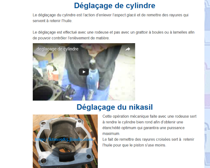

[D'origine tu es a 19gr. Je pense q'en longévité il est dangereux de descendre en dessous de 16. Si tu fais essentiellement de l'urbain. Le problème malheureusement est que les chemises ne sont plus nikalisé. Suivant la série que piaggio me livre. Certains de leurs fournisseurs les livres encore avec les traces de honnage... :sick: :sick:
