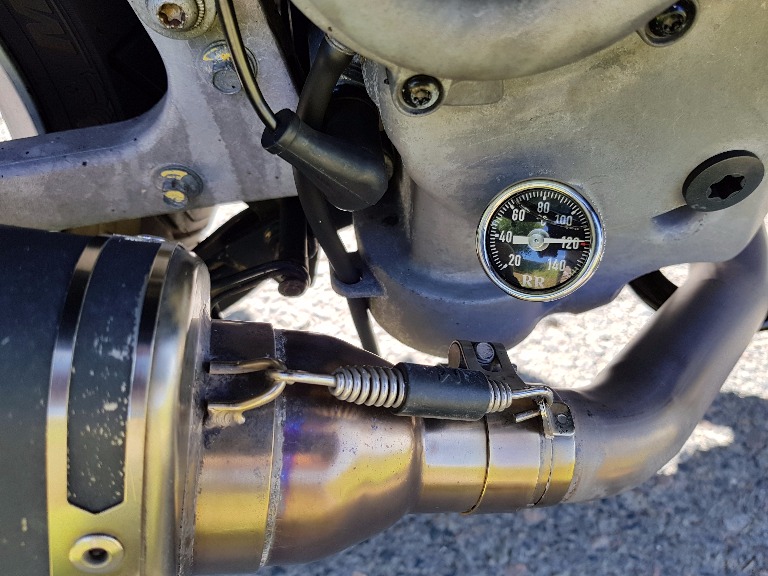

voilà donc le résultat à 130 GPS sur autoroute.....la cata avec l'huile préconisé par pioggio:help:
