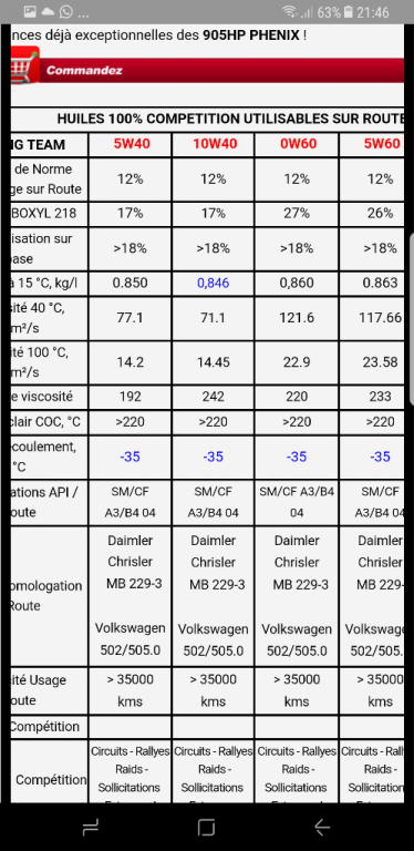

il y a 8 ans 2 mois #212096
Réponse de B1 sur le sujet Pression d'huile insuffisante à chaud
- maumau
- MP3 350

il y a 8 ans 2 mois #212101
par maumau
Réponse de maumau sur le sujet Pression d'huile insuffisante à chaud
Merci B1 pour ce tableau du Phénix. J'en profite pour poser une question qui a été longuement débattues sans qu'on ait vraiment tranché sur la réponse. Le Phenix (par example) propose cet huile 5w60 pour les voitures mais pas pour les mots (dommage). Est il possible d'utiliser les huiles voitures pour nos mono cylindres? Si oui, pourquoi les producteur pour augmenter leur CA ne le proposent pas par eux mêmes?
il y a 8 ans 2 mois #212105
Bonne lecture
moto-securite.fr/huile/
Sur les motos généralement l'huile est utilisée pour le moteur / boite est son embrayage,C'EST LA MÊME HUILE POUR TOUT LE MOTEUR, donc cette huile spécial moto est chargée en additifs pour la boite et son embrayage
Pour nos mp3 ou motos à boite séparée pas la peine d'utiliser de l'huile spécial moto et c'est moins cher du coup, et il y a plus de choix de qualité dans les huiles voiture.
5w60...utilisation 4 saisons
10w60... utilisation 4 saisons mais huile plus épaisse à froid, çà demande à faire chauffer un peu plus le moteur en hiver avant de partir.
Encore de la lecture:arf: :arf:
www.hp2lab.com/index.html
- maumau
- MP3 350
- Messages : 165
- Remerciements reçus 16
il y a 8 ans 2 mois #212111
par maumau
Voila une réponse très claire et qui pour une fois est une bonne nouvelle pour nos engins.
Merci B1!
Merci B1!

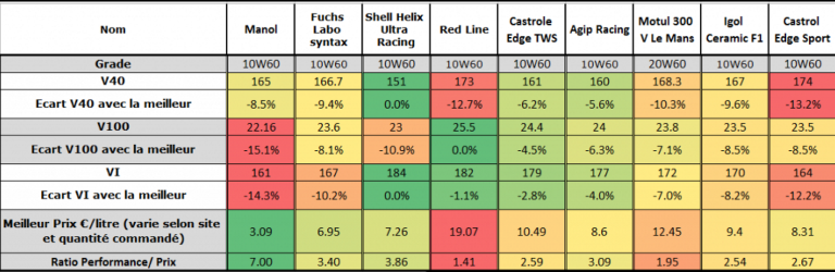

il y a 8 ans 2 mois #212137
Un dernier petit tableau perfs/prix, qui date de un an.
Vu la température actuelle(32 degrés), il n'y a pas trop souci en ville avec de la 5w40...si vous roulé cool, j'ai relevé 90/100 degrés., en ville et et périphérique (100kmh max)...par contre en extra urbain çà se gatte après 100kmh..120 degrés à 130kmh , donc la vous entamez le potentiel de vie de votre moteur avec de la 5 w40 par perte de pression d'huile.et donc défaut de refroidissement du piston.
