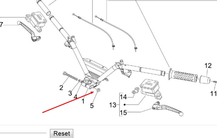

Salut,
comme indiqué dans mon message de présentation, on a essayé de me voler mon 3 roues...
Il était garé avec juste le bloc guidon enclenché... A mon retour (3 min), je monte sur le scoot, je dévérouille, je démarre, je tourne le guidon à droite, j'accélère, et le scoot part à gauche... Ca fait drôle...
Du coup, je suis rentré comme ça, en roulant, les roues suivent à peu prés le guidon, par contre à l'arrêt le guidon tourne dans le vide !!!
Autre chose, mon bloc guidon est HS, enfin HS, pas tout à fait car il bloque les roues lorsque elles sont sur le milieu, et plus à gauche comme avant...
Par contre la clé fonctionne, le neiman en lui même va bien...
Une petite piste de ce qui cloche ??? ça vous a l'ait compliqué, je vais tenter de resserrer le guidon, mais ce qui m'inquiète c'est le bloc guidon qui a l'air décalé, du coup je risque d'hésiter à rouler un fois resserré (si le serrage a un effet)..
Je suis preneur de vos conseils, sachez qu'ici, la moindre intervention sur nos bébêtes c'est un billet de 500€.... A ce prix j'ai bien envie de résoudre le souci par moi même..
d'avance merci...

Hello !!
Pas très sorcier
Tu mets a nu ton guidon, et tu tombes sur ça :
Tu desserres l'axe, tu remets en ligne, et tu resserres
