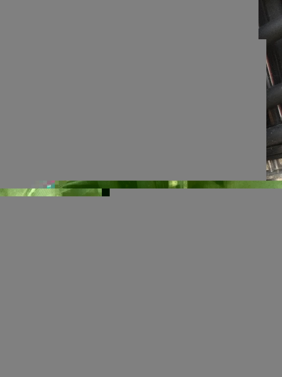

est ce que de l huile peut passer par l endoit où l on voit des fils electrique sortir du carter , vers la droite du cylindre??

Les fils viennent du stator (l’équivalent d'un alternateur sur une voiture) il est en contact avec l'huile moteur.
La fuite peut venir du passe cloison, mais aussi d'un mauvais serrage des vis de carter dans ce secteur ( deja dit) clés de 8 je crois.
Vérifie au passage ton niveau d'huile, machine sur la béquille roll lock off sur surface plane, on ne pose pas le bouchon pour la prise de niveau, tu dévisses le bouchon, tu essuies la jauge du bouchon, tu revisses et tu dévisses, vérifie qu'il n'y ai pas trop d'huile.
Si les symptômes persistent....direction le concessionnaire.

L'avis est simplement qu'il faut des meilleurs clichés et savoir si le joint de couvre culasse est en bon état ou de vérifier sur le carter de pompe,les caoutchoucs de passage faisceau et de durite de recyclage ne suinte pas ou si la durite n'est pas déchirée (liaison Carter de pompe/boîte à air)

Bonjour je reviens vers vous , après avoir fait 80 km en solo aujourd hui le problème persiste . J ai remarqué que le petit bouchon transparent a l extrémité de la boîte à air était plein d huile .... En le démontant Ca n arrête pas de couler .... Je décide d ouvrir la boîte à air et la Cest le drame .... De l huile.... Encore de l huile
entre le coté du carter droit ou il y a le stator et le filtre a air il y a une liaison par un tuyau de reniflard.... visiblement , l huile qui ne sort pas par le carter de droite est aspirée ou rejetée vers le filtre à air ...ça devient catastrophique .

Désolé , mais , ça ne sent pas bon . J'ai bien peur que tu à un piston de cassé .
