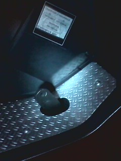

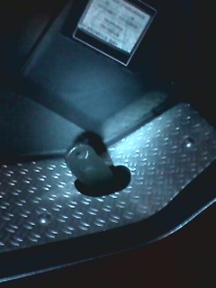

Je me permet de revenir sur le sujet.......
Je me pose la question, si je démonte ma pédale de frein comme la photo jointe, je conserve toujours mon troisième frein, l'éclairage des feux stop arrière en attestent.
L'appui sur la pédale est quasi identique dans la mesure ou on ne s'en sert jamais mais libère de la place pour le pied droit.
Je sais, on va dire plus homologué par le constructeur, quoique pas de nouvel élément adaptable juste allégement du modèle de série...(je sais c'est un tiré par les cheveux mais les autres modèles du commerce le sont t'ils ? )
D'autre part, en parlant freinage, lorsque que vous changés vos leviers de frein au guidon pour des modèles plus sympa....... sont t'ils homologués par le constructeur ? En cas d'accident l'expert peut toujours avancer que les leviers de frein ne sont pas conformes ?
Et quand est t'il des jeunes qui font du tuning-auto et remplacent leurs pédaliers auto pour avoir également des modèles originaux ?
Tout ceci n'étant pas des pièces d'origine je me pose la question par rapport à la loi ?
Des avis ? [attachment=[attachment=23174]7298c95d5b9bf1f54b51bfcb2e6274ab_4.jpg

Bonsoir,
tu as uniquement retiré le patin de la pédale et pas le levier donc oui c'est normal qu'il fonctionne toujours
pour le reste si pas de certificat d'homologation pas de prise en charge / garantie

il y a 7 ans 8 mois #215872
Réponse de PP3 31 sur le sujet Pédale frein couplé
Si tu veux être conforme par rapport au constructeur et la loi.
Tu ne fais rien, aucun rajout, aucune modification.
De l'essence 95E10 qui te flingue le moteur à ta vignette d'assurance qui doit-être sur le garde-boue avant ou sur la fourche., ou une bulle haute et un T.C. limité à 110 ou 120 km/h, ou encore le type d'huile, etc....
Pour la pédale, rien à voir avec le constructeur, il s'agit juste d'un des 5 éléments pour pouvoir conduire nos 3 roues sans le permis A, norme L5e.
Ta pédale est une adaptation, certainement toléré par la fdo, mais interdite par le constructeur.
Après, il y a un autre point de vue. Les améliorations interdites , mais qui sont, plus sécurisante, plus de confort, plus performante, etc...
Ou ta pédale qui est très sympa, car elle permet de pouvoir mettre le pied dessous.
Perso, je suis de cela (Voir signature), pour mon plaisir, mon confort, ma sécurité, le bien-être de ma machine. (mon choix)
