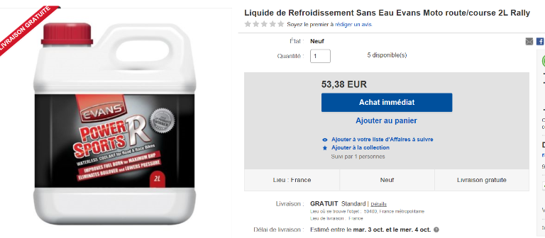

Bonjour à tous.
Bien que ce sujet ai du être evoqué moultes fois, et bien, encore une .
D'après l'auteur de ce blog (très bien fait) , il serait possible de mettre un liquide de refroidissement définitif : EVANS
Quelqu'un a-t-il essayé ?
Avons nous du recul la dessus ?
Merci à vous tous !

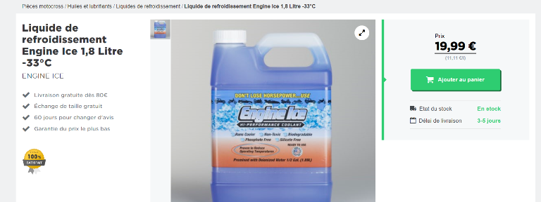

Réponse de B1 sur le sujet Liquide de refroidissement / EVANS ?
Pour le liquide de refroidissement EVANS ; c'est un produit sans eau, sans glycol, extrêmement calo-conducteur et 4 saisons.
Il faut utiliser un produit evans pour supprimer l'eau du circuit avant de le remplir....
Moi j'utilise du ENGINE ICE c'est un produit sans glycol très calo-conducteur 4 saisons, moins cher mais a change tout les 18 mois.
J'ai essayé aussi le WATTER WETTER. A utiliser que par température +0 comme le Mo COOL.
Tu vas pouvoir faire ton choix...
