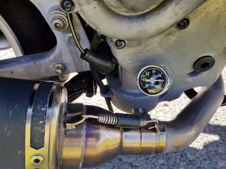

Nous, aucun problème avec le cagnard dans le Sud, il faut simplement adapter les MP3 avec des moyens très simple.
Idem pour les circuits motos, KWC tourne sur circuit par 38°. Le seul a raclé le carter de transmission à ma connaissance.
