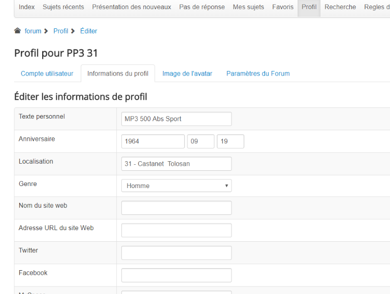

Merci de mettre ton profil à jour,
Il s'agit de quel modèle !

Dans ton Profil \ Editer \ Informations du profil
En bas dans signature des infos complémentaires (facultatif)
Réponse de PP3 31 sur le sujet Démarrage à froid très difficile....
Lionel MP3 écrit: Ps: je n'ai pas vu dans mon profil ou je puis mettre à jour le modèle de ma machine
