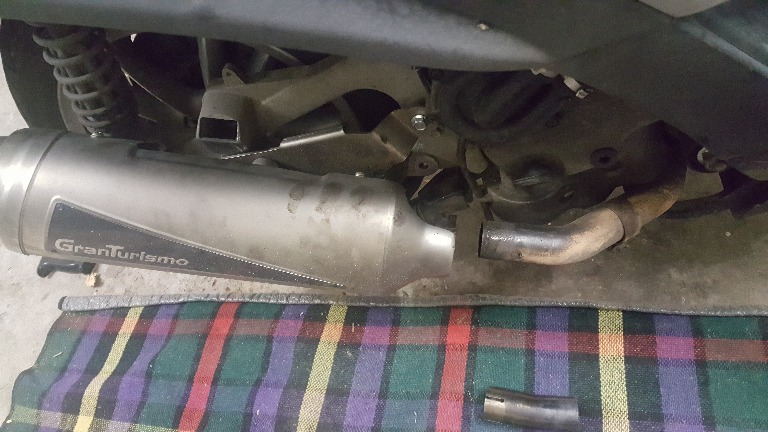

alors la question ...pour acceder aux vis du collecteur, il faut passer par en dessous et enlever le cache pour y acceder?
il y a 7 ans 8 mois - il y a 7 ans 8 mois #215831
Réponse de Kittenwithclaws sur le sujet pb montage leovince granturismo sur mp3 400 de 2010
Oui, c'est un peu la misère.
Il faut enlever la protection en plastique sous le moteur. On a accès aux écrous de 13 en passant une petite clef à cliquet avec cardan dans le gros trou du bras oscillant. Là où passe le collecteur. Il y a juste la place de passer la clef.
Il faudra aussi mettre du WD40 sur les écrous car avec la chaleur, il se sont serrés à mort.

il y a 7 ans 8 mois #215834
Réponse de B1 sur le sujet pb montage leovince granturismo sur mp3 400 de 2010
Si ça peut te servir.
En pièces jointes, le plan et la notice de montage (il est question des goujons du cylindre dans la notice de montage).

il y a 7 ans 8 mois #215842
par stouf
Réponse de stouf sur le sujet pb montage leovince granturismo sur mp3 400 de 2010
yeees...c'est monté !
il fallait monter d'abord la platine arriere sur le scoot et ensuite emboiter le pot au niveau du collecteur et ensuite le fixer avec les 3 boulons sur la platine déja en place.
bref je m'y suis mal pris à la base mais ce qui est sûr, la partie raccordement sur le collecteur est limite ! d'ailleurs j'ai une fuite d'aire sur le bas ;( faut que je regarde cela !
il y a 7 ans 8 mois #215843
Mastic pour échappement, avec un petit redémontage .....
