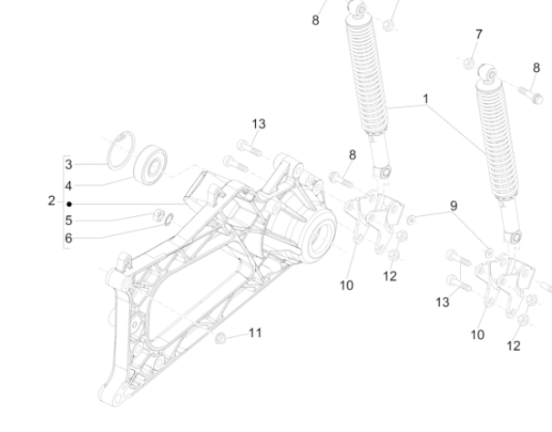

Réponse de Filou31140 sur le sujet Problème équilibre virage mp3
Plusieurs choses sont la cause de tes soucis probablement, billage de la fourche, les roulement de moyeux, le parallélisme, les rotules ...
Un petit contrôle de tout ça devrait te permettre d'être fixé ! Vérification des roulements de support moteur... S'il sont morts, un petit filet de gaz, l'arrière doit te donner la sensation de partir à gauche.
Mais là ... chaud le tarif de remise en état !
