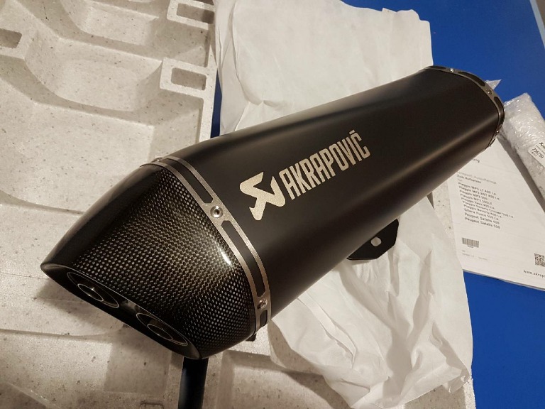

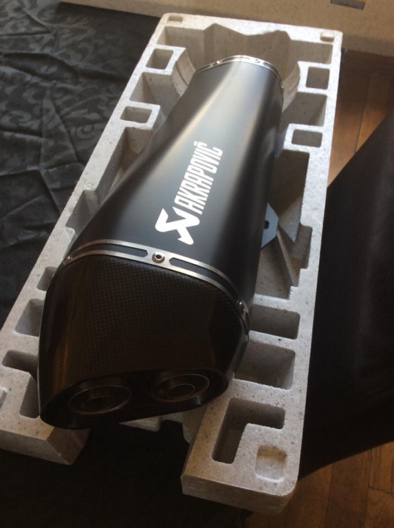

Hello les gars ! Bon je ne sais pas si on peut parler d'un problème mais pour moi c'en est un !
J'ai posé un Akrapovic sur mon Mp3 neuf (500 cc euro 4 de 2017) quand il avait à peu près 800 km, depuis je remarque un manque de "pêche"... enfin je m'explique : c'est difficile à juger car je l'ai posé en étant toujours en rodage, donc en théorie suivant les normes constructeurs en y allant mollo sur la poignée de gaz (80% disent-il dans le manuel du conducteur). Donc pour moi il était impossible à ce moment là de savoir ce qu'il avait dans le ventre avant l'Akra, je veux parler de la vitesse max en fait.
Donc une fois le rodage terminé et la 1 ère révision des 1000 km effectuée, je me décide, progressivement à commencer à titiller le bestiau (vers les 1300 -1500 km). Je ne sais pas si c'est de la parano ou un effet psychologique mais il me semble qu'il manque de pêche par rapport au pot d'origine et alors là la grosse claque : j'ai vraiment du mal a dépasser les 140 km/h en pointe ! (à 7000 tr max je pense).
J'ai dû faire une fois 150 km/h avec vent latéral (je suis une grosse bébête de 125 kg ! ).
J'ai fait le rodage correctement, et pour les pointes je les fait raisonnablement, progressivement depuis les 1300 km. Bref poignée à fond : 150 km/h avec un vent latéral, et en duo 130 maxi sur autoroute... comme je disais il est vraiment difficile de comparer avant/après car le scoot était encore en rodage quand j'ai mis l'Akrapovic.
A noter, je ne sais pas si ça a de l'importance, que je n'aie pas mis le catalyseur car j'ai lu quelque part que ça faisait chauffer le pot et donc à l'usure le détériorait fortement (au prix qu'on on paye un Akra, non merci!). Pour les chicanes j'en ai enlevé qu'une seule sur les deux.
Donc pour résumer, je me demande si c'est normal ce manque de punch et de vmax assez basse pour un 500, je trouve, ou si j'ai réellement un problème moteur ? Qu'est ce qui me fait dire problème moteur me direz-vous ? Pas plus tard que cet après-midi le moteur a calé à la sortie d'une voie rapide, à un rond point après un freinage fort appuyé ( je n'ai pas l'ABS), on était en duo et je "cruisais" à 110 tranquille quand on m'arrêtant au rond-point j'ai entendu un bruit genre "tac!" et le moteur a calé... un coup de démarreur et le moteur est reparti sans problème, heureusement j'étais à 5 min de chez moi.
Je précise, peut-être que ça a son importance, que je venais de faire le plein 30 km auparavant (toujours de la 98!). Qu'en pensez-vous? je dois m'inquiéter ou la bête n'est-elle pas encore sortie de son hibernation kilométrique ? ( actuellement 1543 km au compteur).
MP3 500 euro 4 2017 , Arrow urban noir mat, bulle courte noir fumé ermax , peinture en gris mat/noir brillant /jaune fluo en préparation

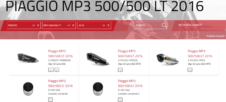

30 Mar 2018 15:06 #216940 par B1
Réponse de B1 sur le sujet Perte de puissance akrapovic
Bonjour Kamix.
A toi de vérifier si tu as la bonne réf de pot pour le 2017.
Sans cata tu perds du couple et des chevaux, à moins de refaire la carto, monter le cat, ou un boitier malossi.
Pour 500€la carto te fait gagner + de 5 cv sur le 2017 avec le pot stock. (2017 38.2cv vs 2016 et avant 39.6cv)
Un akra sans cata te fait perdre + d' 1cv et du couple pour plus de 500€

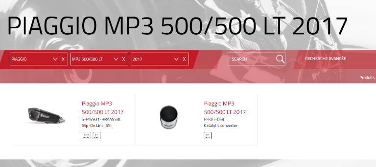

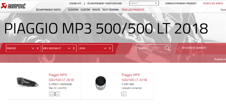

Oui oui apparement c'est le même modèle que le 2016 pour les euro 4 , en tout cas il n'y en a pas d'autre sur leur site . Ils sont quand même culotté de dire qu'on gagne 1Cv et quelques Nm avec un akra alors que c'est clairement le contraire ! Heureusement que je n'ai pas payé le prix plein pour l'akra ! ( mon concess me donnait un prix de près de 900 euros !!!! ) , j'en ai trouvé un neuf pour 450 euros , jamais monté encore dans l'emballage sur le boncoin.fr
30 Mar 2018 17:12 - 30 Mar 2018 17:15 #216945 par kamix
Réponse de kamix sur le sujet Perte de puissance akrapovic

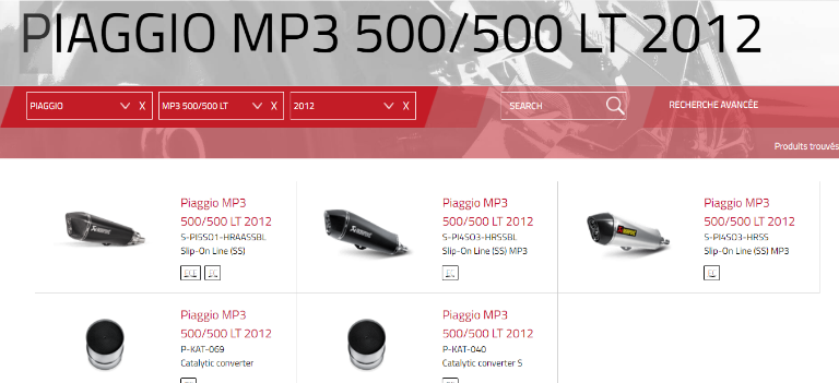

du coup j'ai un gros doute sur la référence de mon pot ! rien que pour l'année 2016 il y a 2 références ! et ces références sont identiques de 2012 à 2016 ... p14 s03 et p15 s01 ??? le mien est de 2017 normalement , mais les euro 4 2016 et 2017 sont identiques m'a t'on dit en concession donc me voilà dans le doute ????? sur ma carte grise j'ai vérifié en rubrique v9 il est indiqué 2014euro4 , date de premiere immat: 11/2017

Sur le site akra
Les euros 4 2017 et les nvx 2018 la réf est : s-15501-hraassbl pour le pot et p-kat-069 pour le cata.
Les mp3 avant 2017 (euro 3) sont compatibles avec les 2 réf de pot et les 2 réf de cata.
