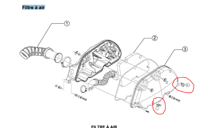

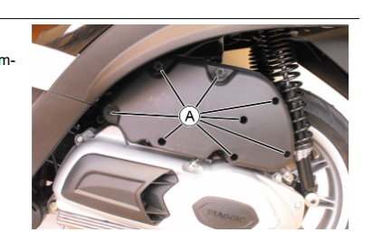

Réponse de PP3 31 sur le sujet MP3 qui broute et qui cale
Le bruit est effectivement très bizarre, comme étouffé.
Les Pro du forum pourront peut-être d'aider
Pour connaître ta machine, il n'y a pas le nouveau MSS du 300 ABS mais côté moteur tu as le même que l'ancien.
www.mp3lt.fr/telechargement/category/17-...aggio-mss-1942877-fr
Le filtre à air, tu as des petites bulles, elles doivent être vide. (voir les photos)
