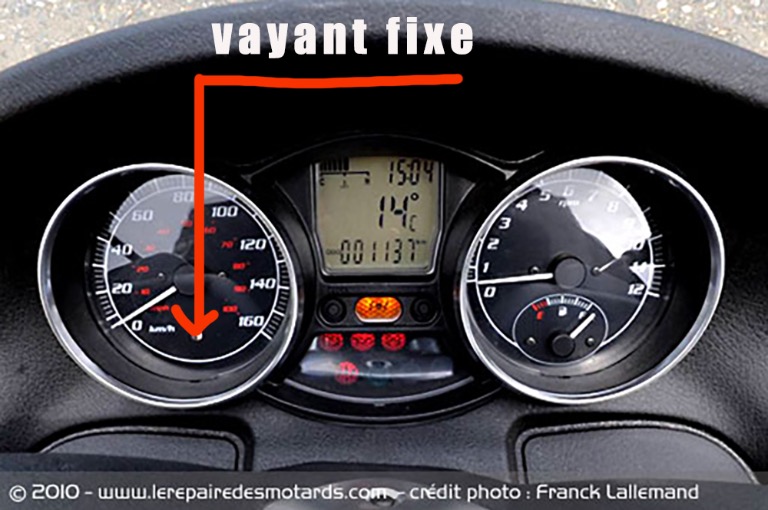

hier .surprise ..le voyant anti démarrage de mon mp3 400 de 2010 reste allumé fixe même quand la clef de contact est retirée .
il démarra parfaitement ..........je roule sans problème .......rien de curieux .........
j'a retirer la batterie pour faire un test .remis en place ..idem : voyant allumé fixe .

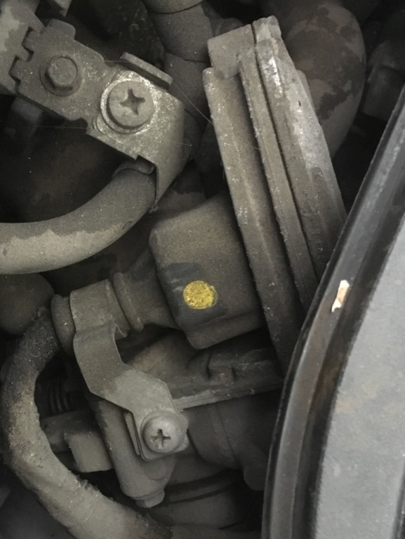

trouvé !!
il s'agit d'un mauvais contact au niveau de la centrale de gestion alimentation : anti demarrage marqué d'un point jaune
