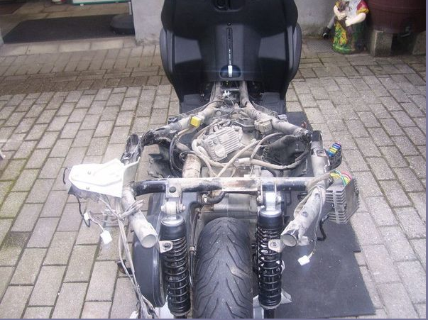

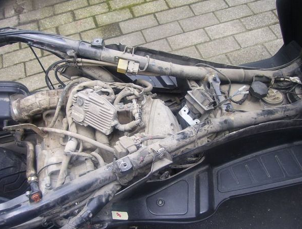

Bah pour la purge il faut la bonbonne spéciale qui te permet de le faire tout seul. C'est un peu longuet mais ça le fait.
Là ce qui me fait peur c'est qu'il faut démonter tout l'habillage avant d'accéder au moteur. Rien que pour démontrer le radiateur j'ai dû déshabiller tout l'avant!
Beaucoup d'heures en perspective!

Effectivement, le plus long je pense est de déshabiller le scoot. Par contre pour faire l'opération je ne sais pas jusqu'ou. Si tu peux faire des photos ça sera sympa car je pense que plusieurs vont malheureusement y passer et vu le cout si on peut le faire nous même ça serait bien

Je n'y avais pas penser mais bonne idée.
Je vais essayer de faire un tutoriel avec photos.
