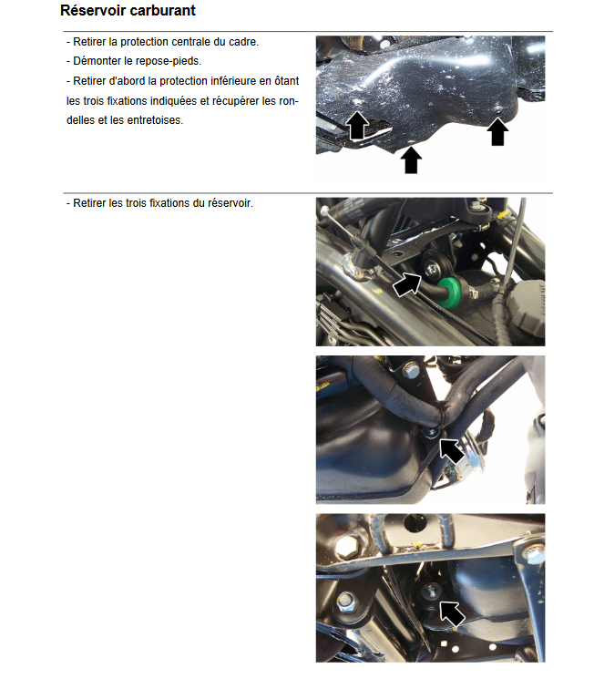

- Messages : 2258
- Remerciements reçus 319
25 Déc 2018 23:47 #221396
Réponse de ray29 sur le sujet Mise à l'air libre du réservoir d essence
Bonsoir
Si cela peut aider...
