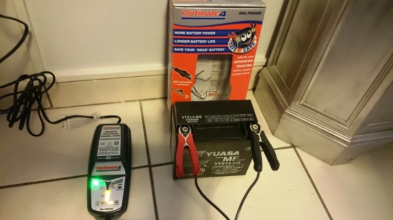

Apres c'est pas compliqué, un coup de scie cloche au diamètre d'une prise allume cigares ..du cable...un porte fusible avec une cartouche de 5/10 ampères..directe sur la batterie

Zut, merci pour cette info :ohmy:
Je regarde sur le Boincoin et autres sites de ventes..
Mais, concernant mon modèle de mp3 (125 cc) il vaut mieux prendre l'optimat New génération ou cela n'y changerait pas grand chose ?

Le moins cher...donc un 0.8 ampères
J'ai un 0.8 ampères et je suis pleinement satisfait , j'ai largement rentabilisé mon investissent, sans compter les batteries de mes potes en décharge profonde qu'il a ressuscité.
Le top (ils annoncent 10 ans en moyenne)j'ai deja 6 ans ..RAS..passage au banc validé en 1 h dans mon cas.

Je viens à l'instant de déposer la mienne en 5 minutes.
Et hop en charge à la maison. Pour info, mon scooter à 2 mois. Mais elle a des signes de faiblesse 10,8 V en phase de démarrage sur le TdB.
Mais effectivement la prise 12V sous la selle est pratique, absente depuis les 2015 ou 2016, je vais devoir faire la modif pour mon compresseur.

Ok, très bien.
Donc, je ne prends aucun risque en achetant un 0,8 ah.
Concernant cette modif, je ne suis pas certain de pouvoir la faire sans mettre à mal la batterie, c'est un 125, je crois que c'est déconseillé :whistle:
