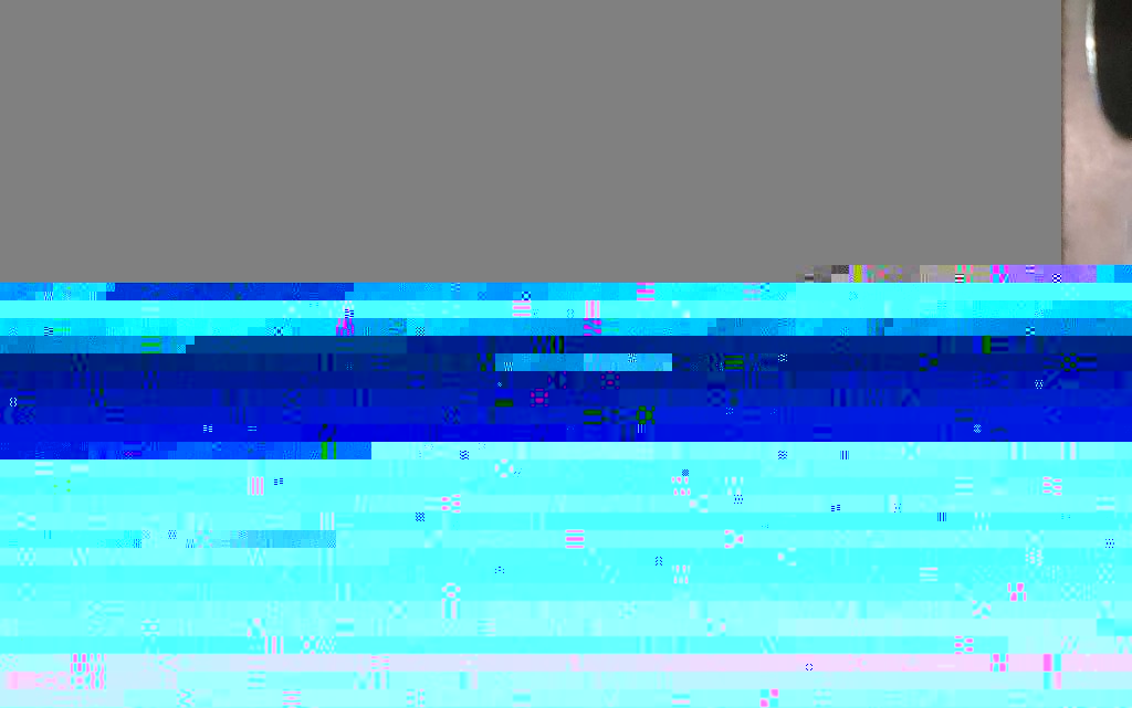

J'ai donc tout démonté, de nouveau, et là j'ai aussi sorti le cylindre car j'avais du LDR au niveau du piston.
Je ne sais pas si c'est en retirant la culasse que le liquide s'est déposé dans le cylindre mais j'ai constaté que l'embranchement de la durite d'eau sur ce dernier était archi corrodé!!???
Serait-ce possible qu'il soit intérieurement percé?
Là je reste un peu dubitatif sur le pb, je n'y comprends plus rien.

La corrosion est localisée sur l'embout de raccordement de la durite de LDR, nulle part ailleurs.
Le défaut vient bien de la pastille, voir photo, le petit point noir à droite.
Pour le serrage de la culasse ce n'est pas 10-12 Nm mais un serrage à 7 Nm dans un premier temps puis 2 fois 90 degrés en croisant comme indiqué sur la revue du réparateur.

Désolé pour la première photo, taille trop grande.
Là elle est doublée
Là elle est doublée
