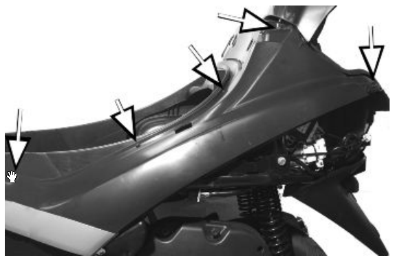

j'ai besoin d'un coup de main pour démonter les flancs de carénage latéraux.
D'après le manuel station-service il suffit de :
- Retirer la vis arrière située sous le couvercle arrière -> OK
- Retirer la vis postée sur la partie avant du carénage, tirer le carénage vers l'arrière pour dégager les
crochets. -> Je pense que c'est OK
- Retirer les cinq vis du côté droit et les cinq du côté gauche, montrées sur la figure.
-> j'en ai retiré 4, il en manque donc une mais je ne sais pas comment y accéder car il y a le bloc pour le dosseret, j'imagine que la vis est caché à l'intérieur.
Vous avez une idée de comment procéder ?
Merci pour votre aide.

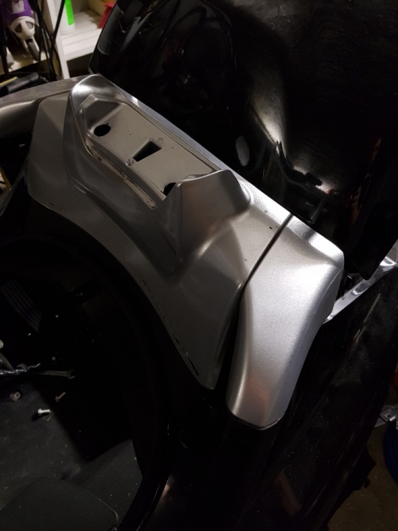

Salut,
Pour l'avoir fait plusieurs fois le carénage latérale est en deux parties.
Si tu veux enlever la totalité tu dois déposer le dosseret, les poignets passager et les feux arrières.
