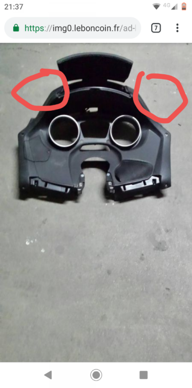

Bonjour est ce que le plastique du tableau de bord du 2014 peu se monter sur mon 2012
img0.leboncoin.fr/ad-large/34f12335e0878...0ff6d47e1ff74a66.jpg

:woohoo: la question,
Mais avec tous les carénages et tabliers non identique, j'ai des doutes, et côté électrique, complètement différent avec la rampe de voyant supérieure et inférieure. En changeant l'ensemble peut-être bien.

en fait c'est parceque je pouvais l'avoir pour 10€ mais que cette piece ... rien que pour le couvercle de boite a gant ça m'interessait .

Malheureusement je ne crois pas que ça irait. Sur ton 2012 la forme est différente, tu devrais avoir là où j'ai mis les deux ronds deux petits porte- rien (car ils ne servent à rien
) triangulaires. De plus la partie qui se ferme est plus grande que dans le tien. Donc je ne crois pas que tu puisse juste récupérer la petite porte.
Réponse de Balbo sur le sujet Est ce que ça se monterait sur un 500 2012?

a oui effectivement les portes rien je m'en sert pour mettre mes gants quand je fais le plein ^^, ou ouvre le cadenas de la barrière . je n'avais pas fais attention a ca a ba voici la photo parfaite , en effet trop de modifs.

:oops: j'ai oublié la différence avec l'ordinateur de bord avec le changement de cartographie depuis 2014 et le transfert de la jauge de température dans le compteur kilométrique.
