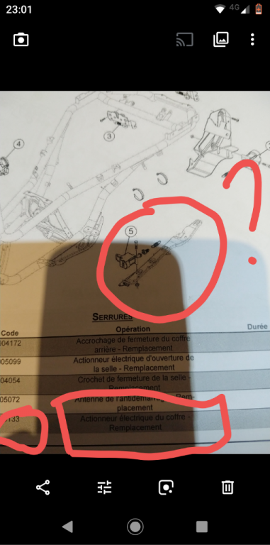

Bonjour, j'aimerais vérifier et probablement remplacer l'actionneur électrique du coffre arrière qui semble HS sur mon MP3. Je ne sais pas par contre où le trouver:sick:
Si un de vous peut m'aider ce serait super!

27 Avr 2019 09:06 #223220
par Balbo
Réponse de Balbo sur le sujet Actionneur électrique coffre arrière (lt de 2012)
Merci, mais je me suis rendu compte que j'ai mal écrit, je me demandais où le trouver sur le scooter afin de le vérifier.

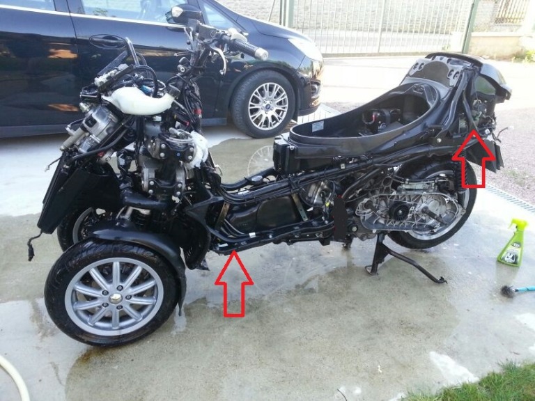

27 Avr 2019 10:08 #223221
Réponse de B1 sur le sujet Actionneur électrique coffre arrière (lt de 2012)
Bonjour.
Il est sous le repose pied gauche, la ou il y a la 2éme boite à fusibles, et pour celui de la selle, sous l'aile arrière du même coté.

27 Avr 2019 13:26 #223228
par Balbo
Merci beaucoup B1! C'est bien celui du coffre. Je suppose qu'il me faudra donc démonter le carénage car l trappe à fusibles est probablement trop petite pour y accéder ! Cool un bon travail pour ce soir!
