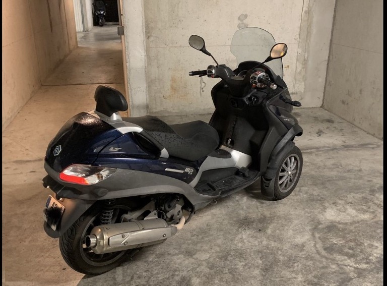

Je sais qu'au final c'est moi qui doit peser le pour et le contre mais au moins j'ai un avis (ou plusieurs) avec des arguments auxquels je n'aurais pas pensé (la reprise par exemple).
Oui c'est pour trajet domicile/travail 80km mais pas toute l'année (les beaux jours MP3, les autres Voiture).
J'ai un budget 2 500 - 2 700 max
https://servimg.com/view/18008177/29

Enfin une photo,
Déjà, il y a un problème, le clignotant arrière droit est absent ou l'ancien proprio les a supprimé et rebranché les clignotants inclus dans l'éclairage avec les Stop et l'éclairage comme les RL. Il te faut savoir que sur une période les LT et RL ont existé. La différence RL et LT,
Les MP3 400 RL sont uniquement avec le Permis A (moto)
Les MP3 400 LT en permis B + attestation (la différence, les roues Av sont espacées d'au moins 46 cm, un freinage centralisé au pied, une veilleuse à l'avant, un double éclairage de la plaque et les clignotants AV et AR hors du carénage.
Si tu tombes sur la FDO un peu pointu, tu pourras prendre une amende pour non conformité ou pire conduite sans permis A.:S
Les clignos ne sont pas beaux, la pédale est gênante, la veilleuse pas terrible, mais il s'agit d’élément de la norme L5e, la loi. Mais avec nous sommes sur des 400 et 500 cm3.
Pour le reste, sur la photo, les plastiques sont blanchis, mais pas de Pb nous connaissons un excellent produit pour les remettre à neuf. Un bon lavage du bloc moteur, peut-être le changement du carter de pompe à eau pour un en Alu.
Dans ton Profil rajoute ta ville ou ton département, si quelqu'un a une occass dans ton coin.

Apparemment il a été acheté comme ça en 2011.
C’est bon, j’ai mis ma localisation sur mon profil. Merci du conseil.
