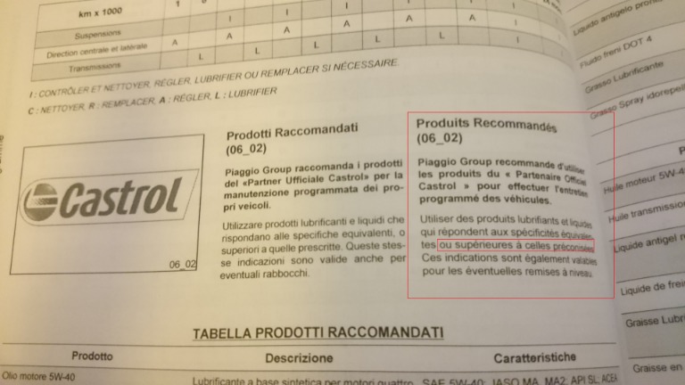

De plus, sur le manuel des HPE, il est autorisé maintenant de mettre des produits supérieurs. Il aura fallu juste 10 ans.
