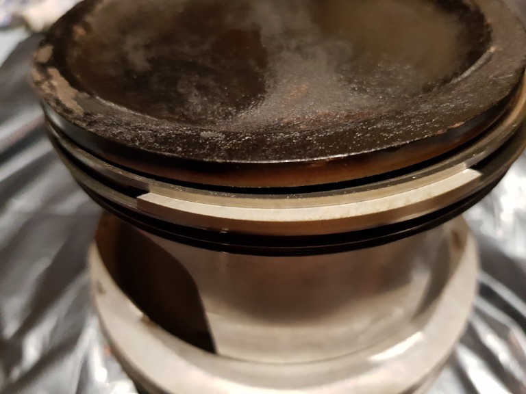

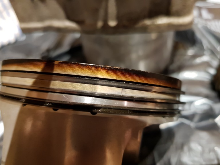

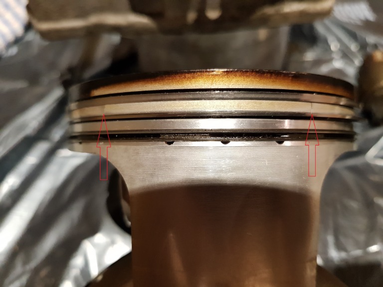

Le problème est simplement de la détonation dans la chambre de combustion ( points chauds +-) et le piston en prend plein la tronche surtout par période chaude, en montant une bougie plus froide on réduit l'avance à l'allumage . la casse sur les photos n'est pas énorme mais sufisante pour remplir ton filtre à air ou ton décanteur..
Réponse de B1 sur le sujet Petite interrogation

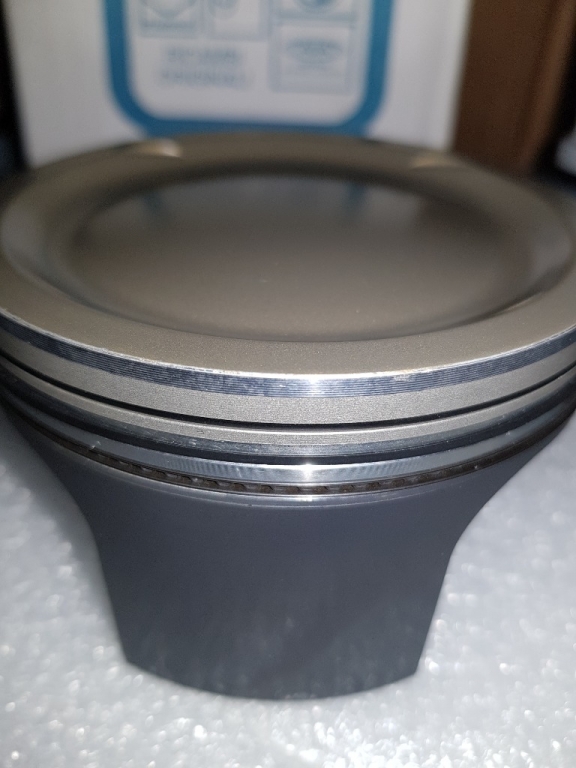

La dernier photo c'est blindage anti-détonation
