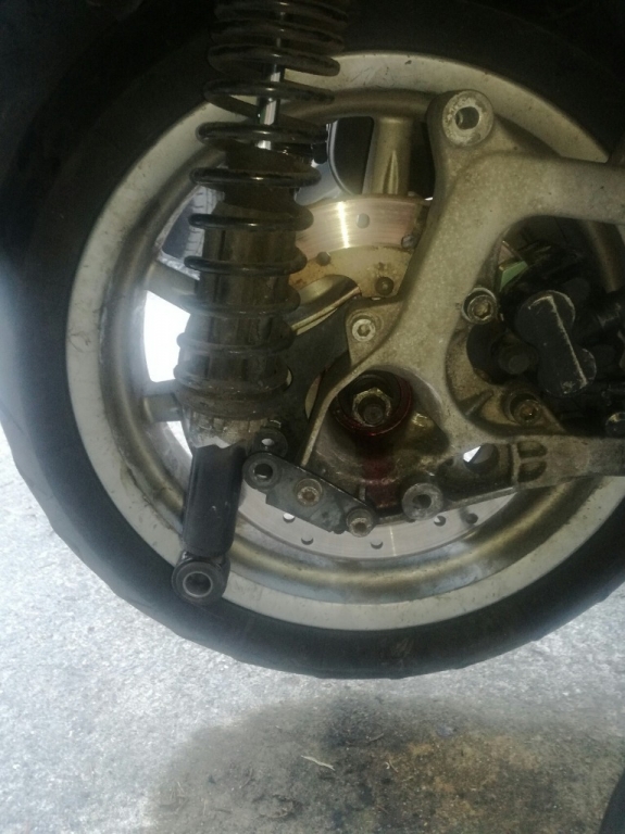

J'ai aujourd'hui changé la roue arrière de mon MP3.
Je vous explique.
Mon moteur a serré. J'ai acheté un MP3 250 accidenté pour récupérer son moteur. Je l'ai changé sans aucune difficulté particulière. J'ai laissé la roue du moteur dessus.
En remontant le tout, je remarque que la nouvelle roue est plus petite que l'ancienne...
En y regardant de plus près, je remarque que le MP3 donneur d'organes n'est pas un LT (pas de pédale de frein).
Grâce aux tutoriels, je me lance dans le changement de la roue arrière, en récupérant l'ancienne.
Et là, en remontant, impossible de remonter l'amortisseur. Il s'est détendu à la dépose. Impossible de le remettre. Je sèche.
En changeant le moteur je n'ai pas été freiné par cette étape. Pourquoi aujourd'hui ?
Merci pour votre aide!

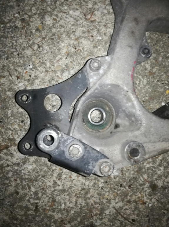

- Dirtdiver
- Messages : 7
25 Juil 2019 23:59 - 26 Juil 2019 07:48 #224675
par Dirtdiver
Réponse de Dirtdiver sur le sujet Problème pose amortisseurs MP3 250 LT
Je suis du coup aller vérifier.
Les supports d'amortisseurs semblent identiques.
Les deux amortisseurs ont la même taille.
Merci pour vos conseils.

26 Juil 2019 07:57 #224676
par Dirtdiver
Cette histoire m'empêche de dormir
Voici une photo sur béquille...
Je sèche complètement...

26 Juil 2019 10:28 #224680
par Dirtdiver
Ce n'est pas con du tout bien au contraire.
Je me suis fait la même réflexion hier.
J'ai essayé en soulevant le scooter. En mettant le cric respectivement sous l'une puis sous l'autre barre en dessous, Roll lock activé.
Tout monte en même temps.
Un peu comme sur la troisième image où le scooter est sur béquille.
Je ne pige pas. C'est pourtant bien l'amortisseur qui était déjà installé.

26 Juil 2019 11:38 #224681
par finger2
Réponse de finger2 sur le sujet Problème pose amortisseurs MP3 250 LT
le châssis est "pendu" sur les amortisseurs,
tu le soulève, sans soulever le bras oscillant - roue et tu alignes ton amortisseur

26 Juil 2019 13:27 #224682
par Dirtdiver
Merci!!
Je viens de terminer !
Pour vous la faire courte je me suis dit :"bon quand j'ai changé le moteur, j'avais démonté les deux amortisseurs."
J'ai donc démonté le second amortisseur et là, miracle, tout s'est aligné !!
J'en ai profité pour régler les amortisseurs en position 2, et là, que du bonheur !
Je ne sais pas si c'est la roue en 14 combinée aux nouveaux réglages, mais du haut de mon mètre 88 pour mes 82 kilos, je retrouve un scooter super confortable ! Aucun soubresaut !
Je dois maintenant purger d'avantage l'étrier arrière. Il doit y avoir une procédure spéciale par rapport à la pédale de frein. Je vais trouver.
Merci beaucoup ce sujet est à considéré comme résolu!!
