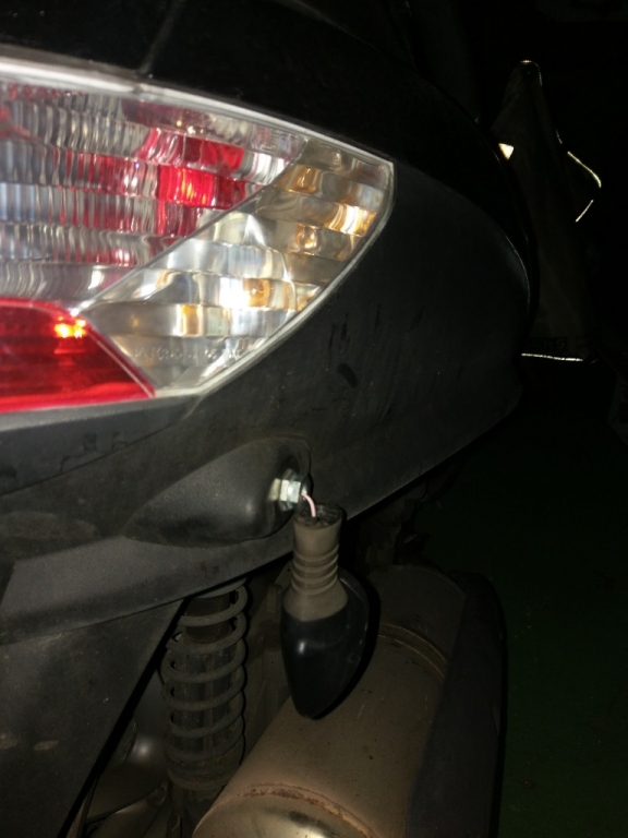

En récupérant mon scooter la semaine dernire, j ai eu la mauvaise surprise de constater que les 2 clignotants arrieres de mon mp3 400 de 2009 ont été déboîtés côté scooter (photo en pj).
On y trouve un boulon et, côté cligno, dans la patte, il y a un trou de la forme du boulon. J'ai essayé de le reemboitè à la main mais je n'y suis pas arrivé. Auriez-vous un titi ou sauriez-vous comment le remonter?
D'avance, merci à tous pour vos réponses.

Un peut de savon ou vaseline sur les écrous , et tu force en faisant des petits mouvements de gauche a droite .

Bonjour bobobss,
j'ai tenté la manoeuvre avec du liquide vaisselle. Pour le cligno droit c'est passé sans trop de problèmes mais pour le gauche, rien á faire, impossible de l'emboîter. Connais tu un autre moyen de remettre les cligno récalcitrants?
Merci d'avancé.
Merci d'avancé.

Et en t'inspirant de la bonne vieille méthode autrefois utilisée pour les pare-brise, en adaptant le diamètre de la corde ?
Pose à la ficelle
Pose à la ficelle

Désolé, mais je n'en sais rien de plus que ce qui est décrit dans le lien de mon précédent post.
Il me semble également avoir lu que le fait d'enlever le cabochon et l'ampoule du clignotant facilite sa remise en place.
