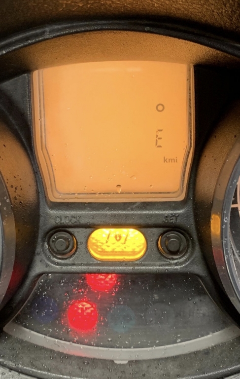

Bonsoir à tous, je viens de faire l’acquisition d’un MP3 500 de 2013 pack business qui présente plusieurs problèmes.
Le premier est que le scooter broutait sur un filet de gaz à 70 km/h.
le diagnostic a rapidement été fait étant donné que le scooter a 20 000 km, démontage du corps papillon et nettoyage de celui-ci qui était vraiment encrassé ( noir).
Suite à cela un second problème est apparu le scooter coupé nette en roulant sans pouvoir réaccélérer il fallait redémarrer le scooter à l’aide de la commande de freins et de démarreur. Je suspecte que le coupe contact soit défaillant si certains ont déjà eu le cas faites moi signe.
Un troisième problème est apparu indépendant de celui-là en roulant. Le compteur s’est mis à clignoter avec un E sur l’écran LCD. Je passe de nouveau chez Piaggio Paris-Nord moto à Aulnay-sous-Bois qui passe le MP3 À la valise et celui-ci remonte un défaut de CAN BUS. Les techniciens ne savant pas trop où chercher, on fait appel à Piaggio France qui d’après eux est un problème encore inconnu chez eux malgré l’ancienneté du scooter. En appuyant sur les deux boutons du compteur et en mettant le contact,le code E disparaît mais en redémarrant le scooter le code revient. Donc je jette une bouteille à la mer et j’espère que certains d’entre vous auront déjà vécu cette expérience et m’apporteront une solution à mon problème car jusqu’à présent je n’ai toujours pas eu De retour de l’inspecteur technique de chez Piaggio France. Merci par avance

Au cas ou, sur un 125, il coupé regulièrement sans aucune raison, j'avais un faux contact au niveau du neiman, et a chaque bosse les clefs bouger et couper le contact.

Si c'est tout le compteur qui clignote par moment et partiellement et coupure moteur etc, c'est le culot du neiman connectique, problème de cette après midi chez mon pote agent piaggio, problème résolut suite appel chez can nation.

L'inspecteur technique étant un ami.je vais me permettre de répondre à sa place....
Ton compteur est en attente d'unité de mesure miles ou kms.....

Bonjour à tous, je souhaite tout d'abord remercier l'équipe de Paris Nord Moto et plus particulièrement Alain pour son talent et ses compétences de mécanicien. Le problème venait du bouton mode qui était oxydé. Après vérification de l'ensemble des comodo, passage au nettoyant après contact ainsi que l'isolation de leur connectique (Dépourvu d'origine), le problème a totalement disparu, plus de panne au compteur ni dans l'utilisation dans l'ensemble. Pour les coupures en roulant, c'était le coupe contact qui était oxydé. Je n'ai pas procédé au remplacement des comodos et des différents boutons car ils étaient en bon état. Je vous remercie pour vos avis éclairé et en profite pour remercier l'inspecteur technique pour ses recherches approfondi auprès de Piaggio. J'avais une mauvaise image du groupe car il y a quelque années j'ai rencontré des difficultés avec le SAV d'aprilia concernant un problème d'embrayage qui cassé le plateau pression suite à un défaut de qualité alors que la moto était encore sous garantie. Visiblement le SAV a bien changé et je remercie de nouveau l'inspecteur technique pour son implication.
