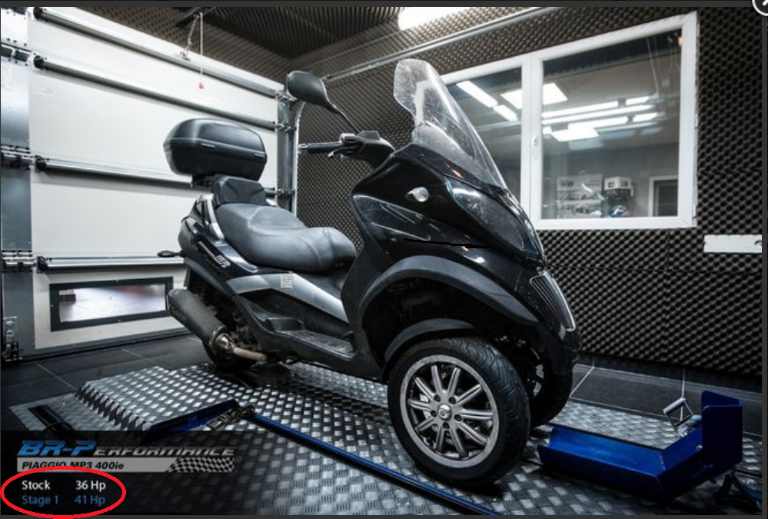

C'est donc un 400 cc + akra cata et carto = 41 cv.
Réponse de B1 sur le sujet Transmission MP3 400 2009 + divers
