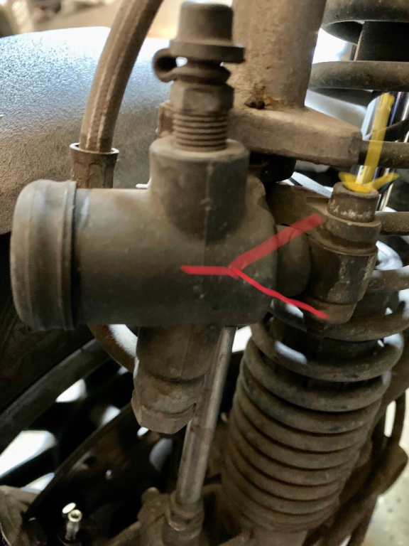

Je suis en train de réviser / réparer mon MP3 400 de 2009 - Voir post du 01/04 concernant la transmission ( Si quelqu'un à des réponses à mes doutes, je suis preneur - Merci) .
Tous les carénages ont été démontés : j'ai constaté sur les cotés gauche et droit qu'une des vis ( en jaune sur la photo ) de l'étrier du Roll n'était pas serrée. Il y a un jeu d'environ 0,1 mm, ce qui fait que la pièce (en rouge) , bouge légèrement.
J'ai acheté ce scooter il y a quelques mois, le Roll Lock fonctionne parfaitement, il n'y a aucun point dur dans la direction.
Il y a un écrou frein, les vis ne se desserrent pas davantage.
Ces vis doivent-elles être serrées ou ce jeu est-il nécessaire au bon fonctionnement du RL ?
Merci pour votre aide
A bientôt
Michel
A bientôt
Michel

salut ... pour ce qui me concerne , sur mon scoot verification faite , j arrive a tourner la vis ( du diam 5 clé de 8 pour l ecrou frein ) a la main et effectivement il y a un petit jeu , qui me parait normal ! ....

Merci, je suis rassuré.

...cela est mon avis perso, rien ne t empeche de demander l avis d un concessionnaire ...

Je confirme que la vis citée n'est pas bloqué, elle tourne librement mais sans jeu.
