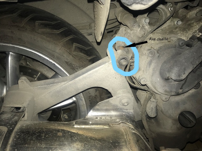

Aujourd'hui j'ai eu la bonne idée de nettoyer mon mp3 500 afin d'anticiper une possible reprise du boulot.
Or j'ai fait une découverte qui m'a quelque peu effrayée.
En effet, j'ai constaté que le bras support de pot d'échappement de mon scooter était en train de me lâcher ce qui est super dangereux.
J'ai besoin de votre expéertise afin de savoir:
- comment s'appelle la pièce qui s'est cisaillée;
- savoir si je peux la changer et à ce moment comment la changer?
Merci beaucoup pour vos réponses et votre aide.

18 Avr 2020 22:26 #230270 par Filou31140
Bonsoir,
C'est le pas de vis qui est sectionné ?
18 Avr 2020 22:58 #230273 par cadjer2503
bonsoir oui c'est ca. Je ne sais pas si ce pas de vis appartient à un axe que je pourrai changer.

18 Avr 2020 23:07 - 18 Avr 2020 23:08 #230274 par Filou31140
Bonsoir,
Je viens de regarder sur le mien. Elle est noyée dans le support, je pense que c'est une vis. Il faut essayer de la retirer avec un tourne à gauche (extracteur).

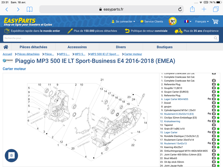

18 Avr 2020 23:36 #230276 par 7mousse7
En regardant sur EasyParts j’ai trouvé ça je sais pas si je me trompe...? Ça tiens une partie du support amortisseur arrière et du coup c’est une tige fileté qui est fixée sur carter moteur
je te joins des photos

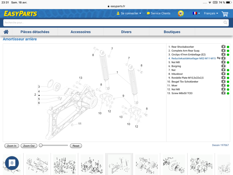

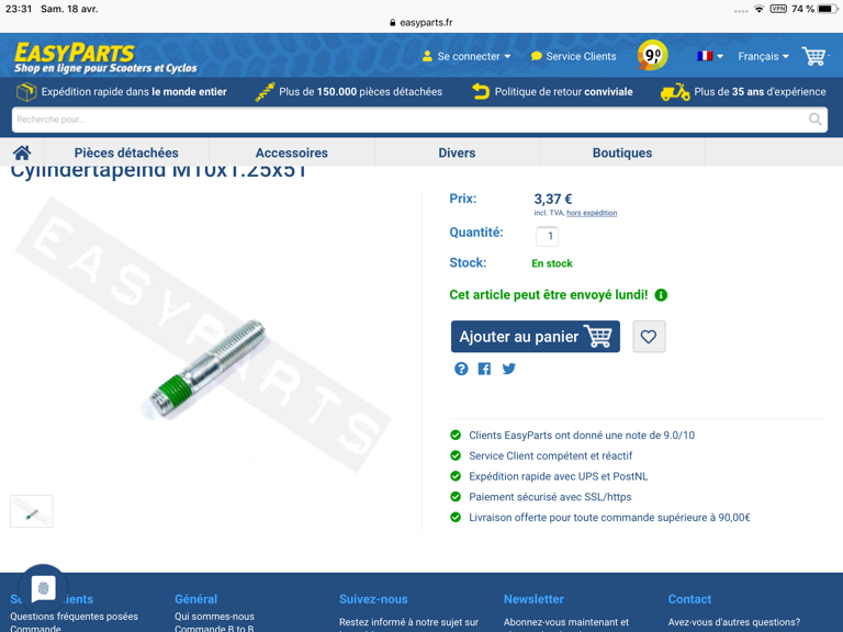

18 Avr 2020 23:38 - 18 Avr 2020 23:43 #230277 par 7mousse7
Ça serait la pièce numéro 9 la tige filetée que je t’ai mise en photo du coup il te faut l’écrou numéro 11 sur la première photos avec enfin si je me trompe pas. Par ça c’est pour mon modèle rentre ton modèle sur EasyParts

20 Avr 2020 23:20 #230378 par 7mousse7
Faut que tu regardes sur le site EasyParts et tu rentres ton modèle de scoot et t’as accès à tes pièces d’origine c’est livré avec Ups donc même en ce moment ça devrait être rapide le port est un peu cher mais bon en ce moment pas trop le choix, profite pour regarder si il te faut pas autre chose et fait une commande groupée. Je t’ai trouvé une vidéo pour le tourne à gauche j’en ai vu une autre aussi ou le gars perce avec 3 taille de forêt différent et retire la vis en insérant un embout torx dedans mais ça fait un peu barbare à toi de choisir
