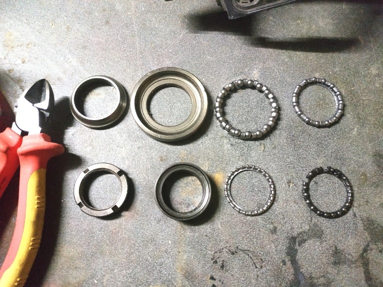

Bonjour.
Après avoir graissé mon train avant et dernièrement la colonne de direction, j'avais un nouveau point dure!
En fait, j'avais trop serré ce qui amplifiait le ressenti du point dure a en devenir dangereux.
J'ai fait tourner le roulement du bas et ajuster le serrage. Même si tout allait bien, j'ai décidé de changer les roulements du tube de direction.
En déballant les roulements, alors que la référence correspond a ma carte grise, ils ne se ressemblaient pas, surtout celui du bas!
Billes plus grosses et pas de bague qui rentre dans le tube bas, mais une bague plate qui vient simplement en appui du tube bas.
Au montage, le tube en bas se baladait (haut ok) puis en serrant, plus de mouvement...
Est ce un roulement modifié, un roulement d'un 500 ou simplement le mauvais ???
Le scoot marche... Mais pas rassuré !
Nb: roulement gauche les nouveaux, a droite les anciens. Ligne du haut, roulement bas.

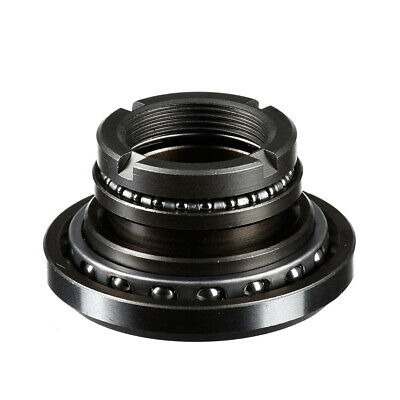

Réponse de Vboys73 sur le sujet Est ce les bons roulements de la colonne de direction ?
Demain, je poste une photo de ce que ca donne.
Je me demande si j'ai pas monté celui du bas a l'envers...
Sur le roulement du bas de l'image, j'ai inversé la grosse bague avec le gros roulement, a l'inverse de l'image du produit...
(Pour le roulement du haut, pas de pb)
En tout cas les billes et bagues sont différentes.

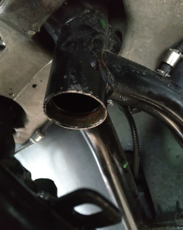

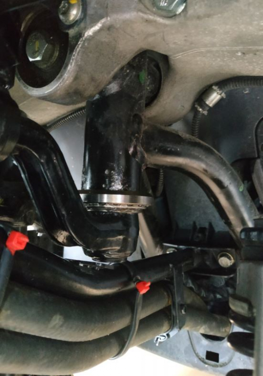

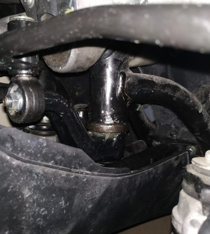

Bon, j'ai redémontré, réessayé dans tous les sens... rien à faire ce ne sont pas les bons roulements pour le bas de la colonne. La demi cage ne rentre pas dans le tube mais ne se pose pas non plus en applique comme sur la photo.
J'ai donc après deux démontage/remontage complet, ré-installer le roulement du bas d'origine, durée 4 + 3 h! 1 heure de moins au second essai!
Je confirme qu'il est bien abîmé (visuellement rien) car résistance en tournant à droite... à changer donc.
Par contre, pas besoin de lever le scoot, pas besoin de démonter tout l'avant non plus. Pas eu besoin d'extracteur mais cela m'aurait permis de gagner 1/2 heure.
Le plus dure a été de re-placé les demi-cage de roulement dans le tube de direction. En haut, facile, en bas...:S
Le serrage de l’écrou et contre écrou sans clé dynamo est plutôt galère, soit trop serré, soit du jeux, 1/2 heure...
