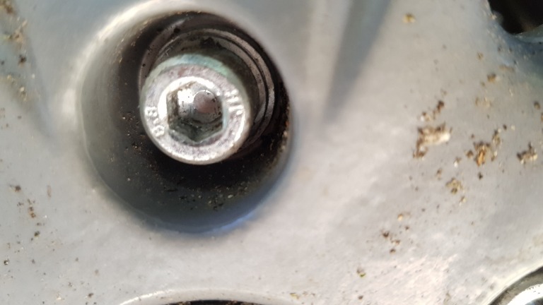

C'est pas de l'inox ! c'est de l'acier galva comme les miennes d'origine
L'inox 8.8 n'existe pas...

...bjr a tous ... pour en avoir le coeur net , fait le test de l aimant... si ça colle , fer ... si ça colle pas ,inox....
.PS: apres il y a plusieurs inox ...mais bon !

Mon aimant colle partout, la vis de roue, mes couteaux en inox, mes casseroles et même sur la cocotte minute SEB de 40 piges !!!! INOX aimantable ????.
Les visses sont en vente chez scoot fussion, ils vendent sa pour de l'inox si c'est du galva..balaise le galva, nickel en 8 ans et plus de 100 000 kms sur 3 mp3 et toujours dehors, Les rondelles en galva font la tronche avec de la rouille.

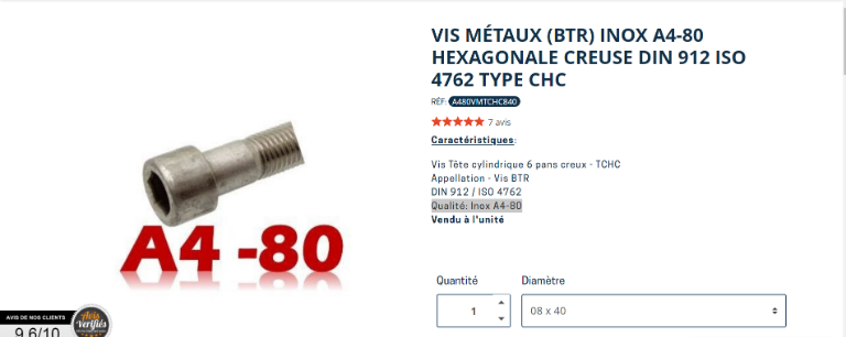

C'est peut etre ce type d'inox!

www.tid-inox.com/notre-boutique-en-ligne...serie-inox-a480.html
Vis inox A4-80 VS vis 8.8 acier, c'est kif kif résistance à la traction minimum de 800N / mm ²
