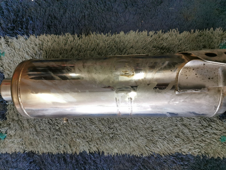

Le pot d'échappement n'a pas apprécié l'eau acide de la batterie qui lui est tombé dessus et qui a laissé des traces disgracieuses sur la surface
Je pense le repeindre avec une peinture noire (le Mp3 est de différentes teintes de noir cela devrait faire joli ) en bombe haute température qui résiste jusqu'à 800°
J'ai regardé quelques vidéos sur You Tube pour voir comment faire proprement le travail...
Mais si en plus quelqu'un dans le groupe l'a déjà fait et qu'il a un conseil à donner je suis à son écoute...

Pour la peinture je ne sais pas si ça tiendras dans le temps mais peut-être avec de la paille de fer sans trop appuyer tu arrivera à repolir ton pot voir même frotter à l'eau et paille de fer

C'est de l'inox; ça peu se repolir avec de la laine d'acier puis disque feutre sur un touret avec pate à polir

Sur de l'inox chromé, à moins de le poncer totalement jusqu'au métal... Je ne pense pas que le repeindre soit judicieux... un bon polissage devrait lui rendre son lustre. :)

Fait toi plaisir ,normalement c'est 900° pour l'inox et toujours a froid(pour la peinture).
tu peux mettre une sous couche haute température.

Je vais suivre vos conseils et je vais essayer de lui redonner son lustre d'avant. Mais si cela ne me convient pas car il faudra qu'il soit presque comme neuf, je le peindrai en noir. Le MP3 devrait avoir de la "gueule" comme il est de différentes teintes de noir...

Ce matin chez il a plu. je suis descendu au garage pour chercher de quoi m'occuper et dans mon stock d'ingrédients, j'ai trouvé ça...
Je me suis retourné vers le mp3, j'ai regardé la ligne d'échappement et je lui ai dit à nous deux...
Deux plus tard
Elle brillait de tous feux :)
Comme quoi le mauvais temps et l'huile de coude ça aussi du bon ...
Je vais encore réfléchir pour le peindre noir ;)
06 Jui 2020 15:33 #231621 par finger2
Réponse de finger2 sur le sujet Repeindre le pot d'échappement
bravo ! mais il ne sera jamais comme neuf, les montées en température et l'exposition à la pluie...etc... altèrent l'inox à la longue
c'est de l'huile sur le carton au sol ?

Du dégrippant

Bon boulot, c'est très propre.
Perso j'utilise de l'acide gel sous forme de détartrant 100% WC, et l'aine d'acier avec belgom.
