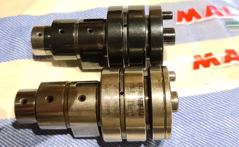

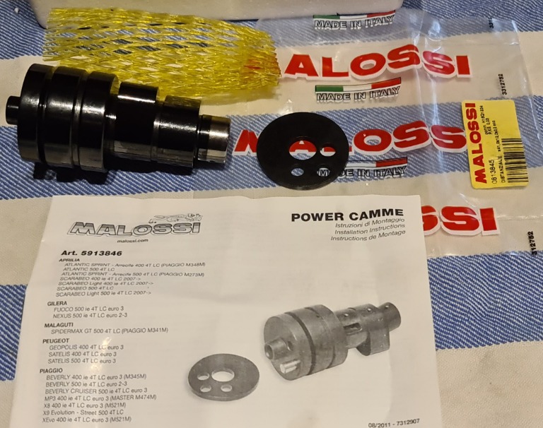

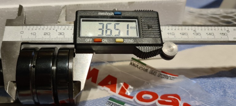

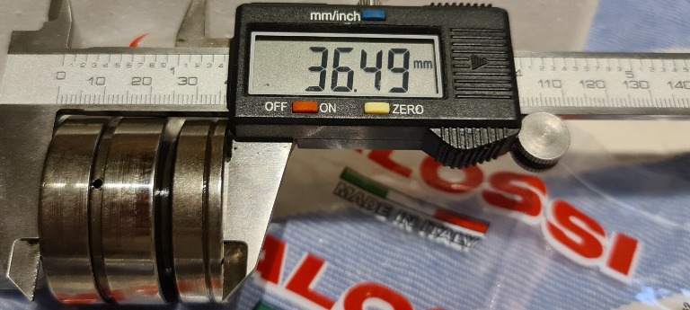

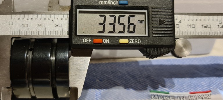

regarde et compare les cotes par rapport à l'acc d'origine pour voir
