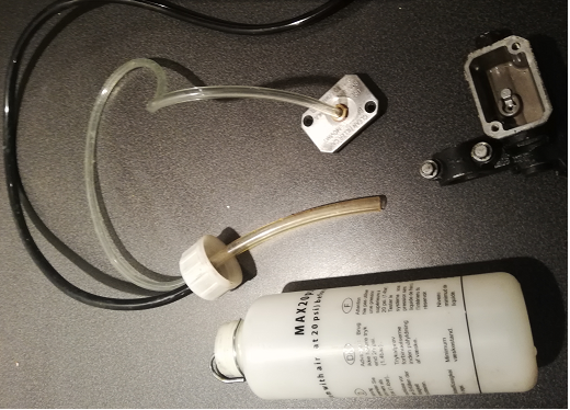

Bonjour, Je dois faire mon entretien cette hiver, en lisant toute les methodes de purge de frein et les problèmes lié à la purge Av ou Ar, je voudrais votre avis sur la methode suivante.
J'avais dans mon atelier le systeme suivant, un bocal remplit de DOT 4 mis en pression, connecté au bocal de LDF de la voiture pour la mini de madame.
Il suffiser alors d'ouvrir les vis de purge de chaque roue et l'air ne remonte pas puisque liquide mis sous pression et pas de risque de renvoyer de l'air car le bocal ce rempli tous seul (a mon de vider la reserve).
j'ai récuperé le dessus d'une ancienne poignée, percé le dessus et adapter au systeme precedent.
Quelqu'un a t'il deja utilisé cette methode de mise sous pression par la poignée plutôt que de tirer par le bas avec le risque de renvoyer de l'air par le bas (par le vis de purge).
Y a t'il un risque et quel pression ne pas dépasser.
peux on utiliser ce systeme pour le RL en changeant le bouchon bien sûre et pour le RL quel pression appliquer pour ne pas abimer les capteurs.

- ocouf
16 Oct 2020 17:09 #233814
par ocouf
Réponse de ocouf sur le sujet Purge frein avis sur ma methode
Salut,
J'y avait pensé mais jamais fait
Dis nous si ça marche .
cdlt
cdlt
- Messages : 6231
16 Oct 2020 23:39 #233817
Réponse de bobobss sur le sujet Purge frein avis sur ma methode
Les trois photos ne passent pas , regarde
ICI
- Bebelgun
- Messages : 193
- Remerciements reçus 5
01 Nov 2020 11:41 #233958
par Bebelgun
500 hpe 2019 sport d'origine 2700km
Réponse de Bebelgun sur le sujet Purge frein avis sur ma methode
Rien ne vaut des purgeurs automatique...
Tu purge à volonté sans fermer ouvrir à chaques fois...
