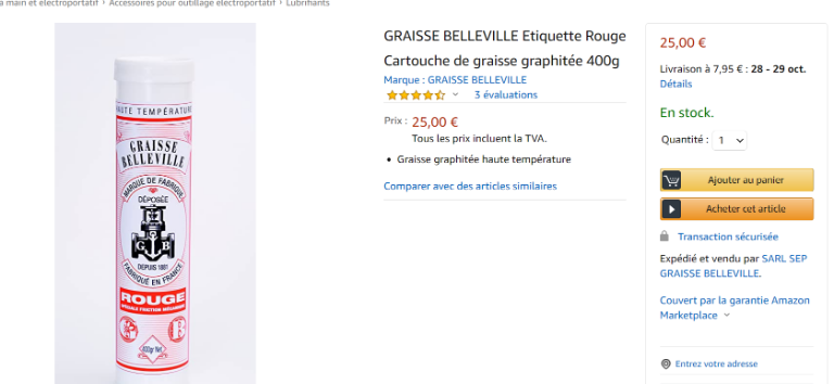

Utilise une graisse qui ne devient pas trop fluide au dessus de 20 degrés...le top la belleville en cartouche...elle fait aussi un trou dans le porte monnaie....Par contre elle fait très bien son boulot d’amortisseur.

25 Oct 2020 21:34 #233886
En cartouche...c'est le top
Réponse de B1 sur le sujet Graissage complet de la direction 2ieme partie

Salut !
D'abord merci pour le tuyau ,j'ai commandé la graisse 30€ mais c'est mieux que 500€ pour remplacer les roulements.
Je vais enlever la graisse jaune en poussant avec la nouvelle.
