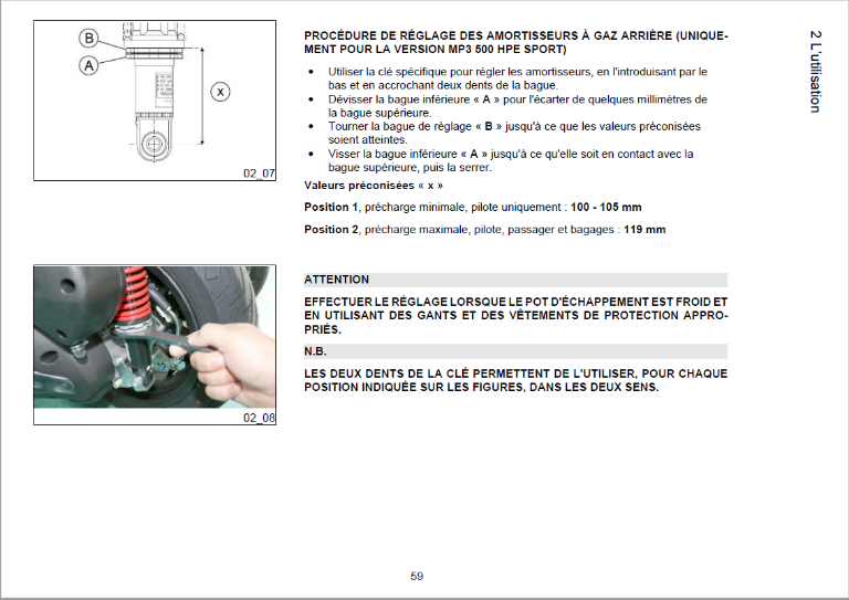

Pour les amorto, je ne sais pas si tu disposes des amorto rouge de marque Kayaba sur ton 350, mais il y a un réglage par bague qui n'est pas simple, par contre, ils sont de bonne facture.
Si oui, tu peux vérifier ton réglage en fonction de ton utilisation pilote duo, ci-joint la procédure si tu disposes de 2 clés.

Pour les amortisseurs moi je les ai mis à 3. C'est un bon compromis en ville avec pavé.
