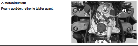

Si c'est le Klaxon du scooter c'est un manque de pression dans le circuit, comme tu dis que c'est bon et que 5 minutes après c'a ne l'est plus c'est qu'il y a une fuite si tu ne vois pas de trace de liquide et que le niveau est toujours OK c'est que ce n'est pas une fuite externe donc une fuite interne et très surement de l'émetteur c'est la pièce 2 sur la photo jointe. Sur le circuit du R.L il n'y a pas de pièce d'usure comme sur les freins donc rien à compenser le niveau est donc constant sauf fuite.

merci Mogwai je vais verifier cela ...top
