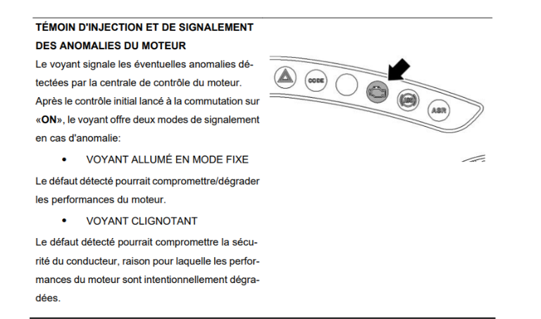

09 Nov 2021 19:29 - 09 Nov 2021 19:38 #236702
Réponse de PP3 31 sur le sujet Voyant moteur clignote/ RPM au ralenti
3.000 tr max, tu es en mode dégradé. La seule action, le passage à la valise Piaggio pour savoir exactement l'élément défaillant.
Désolé de ne pouvoir te donner plus d'info. Tu es sur 300 et je ne connais que les 400 et 500..
Peut-être un grand nettoyage du système d'injection, corps papillon.
Tu nous donnes pas l'année de ton 300 (300, 300 ABS ou 300 HPE) et le kms et si tu es à jour des révisions et des M.A.J. de ta cartographie.
Je viens de voir ceci sur le MSS du forum pour les 500 ABS,
