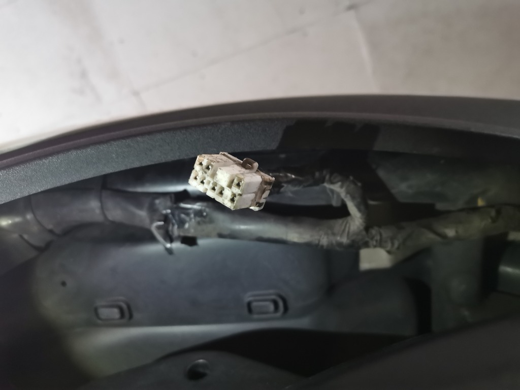

Ou pourrais je trouver cette connection, en sachant que j'ai une diode clignotante dans le coffre sous la selle coter gauche ( je pense que c'est en rapport avec l'alarme)
Et j'ai aussi cette connexion qui me semble avoir était rajoutée
Pourriez vous me dire à quoi elle sert.?
Elle se trouve à l'extérieur au dessus du moteur coter gauche et coïncide avec l'axe diode.
Merci d'avance de vos réponses
Cordialement
09 Nov 2022 19:10 #238794 par PP3 31
Pour le sujet sur l'alarme, je passe mon tour, il y a trop de Pb lorsque la pose a été mal faite ou non compatible avec la machine.
Pour la prise dans le coffre de selle du côté de la batterie, il s'agit de la prise diagnostique Piaggio sur les modèles de 2009 à 2013.
Sans le type d'alarme, difficile de te répondre, pour les rares utilisateurs alarme, pas mon cas.

09 Nov 2022 20:03 #238796 par dongle76
Réponse de dongle76 sur le sujet éclairage tableau de bord , variations d'intensité
Merci à vous de vos réponses rapides
Pour infos je suis une 3ème mains...
Donc aucunes idées de la marque de l'alarme ( d'après mon mécano, c'est une Yamaha)
PP3 31
Je suis d'accord avec toi pour la prise sous la selle dans le coffre (qui est bien la), mais la photo que je montre, il y a cette prise qui se trouve en dehors du coffre, juste en dessus du moteur, à l'air libre
09 Nov 2022 22:29 #238798 par PP3 31
Alors, je ne sais pas, il y a aucune prise en plus. Désolé.
