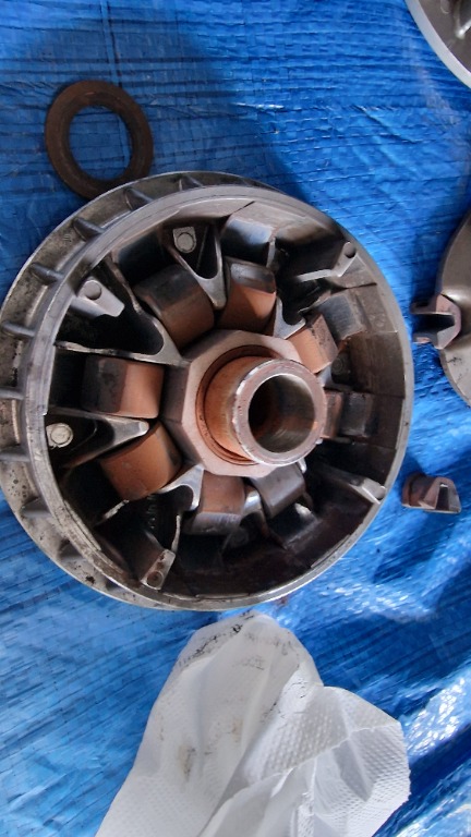

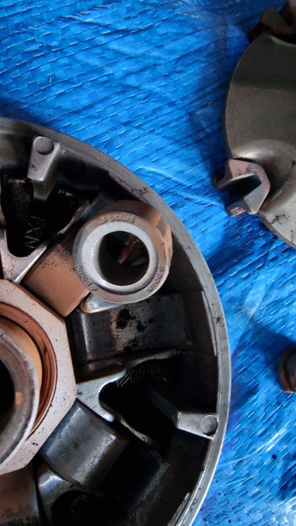

salut,
petite surprise en démontant le vario....c'est du polini.
avec apparemment la courroie d'origine.
Mais comment savoir quel galet etait monté? apparemment qu'une seul reference pour le vario avec des 15 g
mais sont dispo des 14 et 16g.
En les pesant je trouve du 12-13 g mais ils sont usés.
Et je ne trouve pas la reference des guides, on monte des origine piaggio?
merci
seb
merci
seb

Ton kit Polini est dans un triste état, et le canon interne manque de graisse Polini.
Les galets semblent avoir des méplats, donc moins de grammes.
Tes logements des galets dans la demi-poulie sont avec une certaine usure.
Les mâchoires de ton embrayage sont pas très belle aussi.
Tu as fait beaucoup de kms depuis la dernière révision et un vario Polini ou Malossi n'est pas éternel.
Sacré différence avec un neuf.
Après je ne suis pas un Pro des kits, étant 100% stock avec galet et guides PULLEY.
www.la-becanerie.com/variateur-polini-ma...BFkP7ChoC5UcQAvD_BwE

08 Mai 2024 08:15 #241611
par madbears
Réponse de madbears sur le sujet identification vario galet
Salut,
merci pour ta reponse
je viens de l'acheter.
A une personne agée....qui n'etait pas au courant du polini. il l'avait depuis 10 ans.
Entretien, on peu pas vraiment parlé de sa....
C'est pour sa que je reprend tout, la il est a poil.
Bizarrement malgré les méplats, il marchait vachement bien avant démontage.
Les 2 flasques n'ont pas de marque de mauvaises usures.
Je veux juste lui remplacer les galets. Mais comme un couillon j'avais acheter le kit piaggio....courroie guide galets.
dans le catalogue polini il dise que les 15g c'est ce qui est livré d'origine....je vais surement commandé ceux la.
seb
seb
