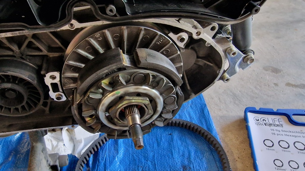

salut, est ce normal un peu de jeu sur cette axe?
si on le prend pas le filetage on peu le bouger un peu de haut en bas et d'avant en arriere
merci
seb
merci
seb

hello,
Il y a jeu et jeu... difficile de se rendre compte sur une photo

il y a du jeu quand meme....faut que je regarde sur la revue technique ce qu'il y a derriere.
J'ai vu sur plusieur videos les gars qui attrappent le bloc embrayage poulie, et on voit bien que tout bouge......
seb
seb

C'est tout à fait normal le jeu de l'axe, sur la longueur il doit y avoir entre 5 et à10m/m, et en bout d'arbre vu le porte à faux 1 à 2m/m.
