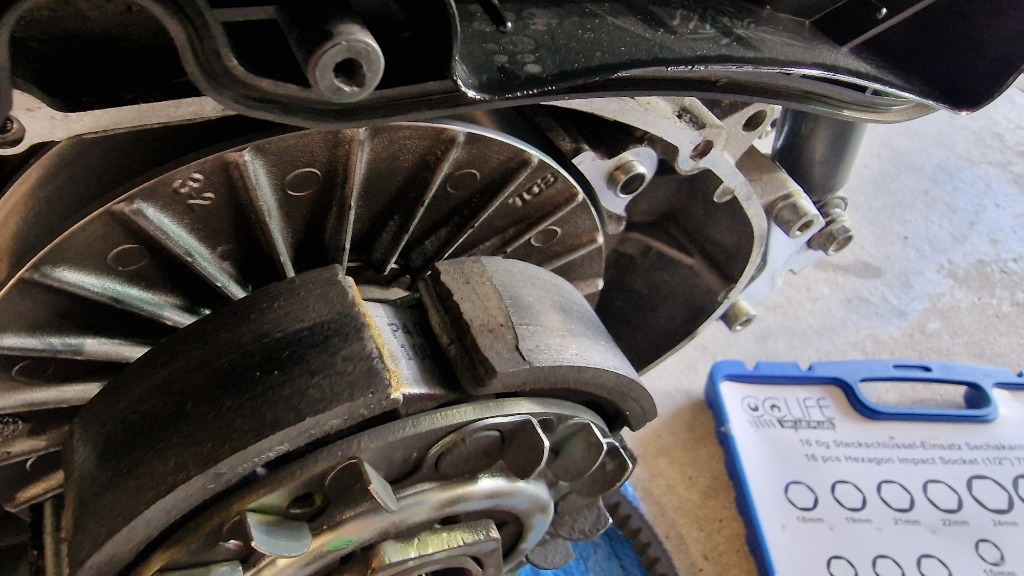

Salut,
que pensez vous de l'embrayage, je le vois pas beau.
Mais un petit coup de poncage pour enlever la partie glacé et sa repart???
Mise a part quelques broutage il allait bien avant demontage
merci
seb
merci
seb

Comme pour ton variateur, il lui a manqué de l'entretien à ton MP3... Je pense qu'un nettoyage et papier de verre sur les garnitures, suffira,
