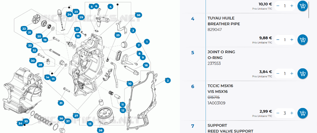

Salut effectivement après nettoyage méticuleux, le tuyau de reniflard est bien fendu sur le dessus ça explique que les vapeurs reviennent a l arrière du moteur.
Pour le fendre faut forcément d ela pression, en tentant de souffler a la bouche c était pas vraiment passant après la soufflette c est mieux mais pas ouvert.
Ou se trouve le clapet ?
Je peux peut être juste le changer avec le tuyau et les collier.
Nicola
Nicola

Re
Je ne pourrais te dire ou il se situe, mais je l'entend bien se déclencher après la mise en route au bout de quelques secondes.
En retirant l'embout N°4 peut être que tu verras quelque chose.

Ah ! C est dans le carter , la pièce s appel Reed valve ( 7 sur ton schéma)
Le tuyau devrait donc être complètement passant si je souffle dedans .

Non, il ne pleut être que dans le carter d'huile, je ne passe plus par le filtre à air c'est pour cela que je l'entend.

j'ai degraissé , scotché roulé 30 km aujourdhui
pas d'huile...
hir soir commandé le tuyau , le join les clips le coude , et une courroie ( on est optimiste)
J'espère que ce n'etais qu'un effet du temps... qui use le tuyau et pas un symptome d'un autre probleme
pas d'huile...
