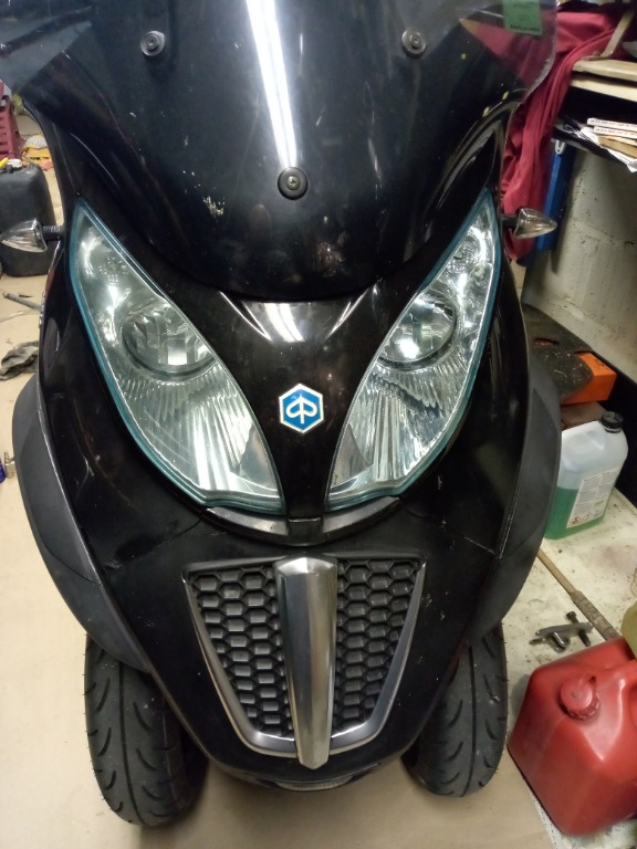

Opération remise à niveau de l'entretien de ce 500 acheté au feeling sans CT et sans trop d'historique :
achat à 25780kms
vidange moteur et filtre à 25870kms avec huile préconisée piaggo 5W40
remise au jour de la calandre chromée
Commande pneu AR Bridgestone BATTLAX SC 140/70-14
graissage biellettes et roulements de direction, pression pneus (rajout de 800gr partout)
25910kms Re-vidange moteur avec huile 10W60 préconisée Forum MP3
remplacement des plaquettes de freins AV
25915kms Remplacement des plaquettes de frein et du pneu AR,
vérif des contacts et sondes du roll lock ....
Remise en état MP3 500ie de 2012 a été créé par RSV45
achat à 25780kms

Par contre pour les plaquettes AR du frein de service, j'ai reçu initialement des modèles en mode miroir
et pour les plaquettes de frein à main, j'ai laissé celles en place car il n'y avait pas assez d'espace pour les neuves

Suite opération révision du train AV avec perçages, filetages et pose de graisseurs pour le tube de commande de direction et pour l'axe du tirant avec ses soufflets
de biellettes de direction rechargés en graisse, fabrication d'un boulon graisseur pour opération de maintenance du balancier de fourche alu,
réglage du parallélisme (5mm d'ouverture sur l'AV ), essai :1 vélo !!!
