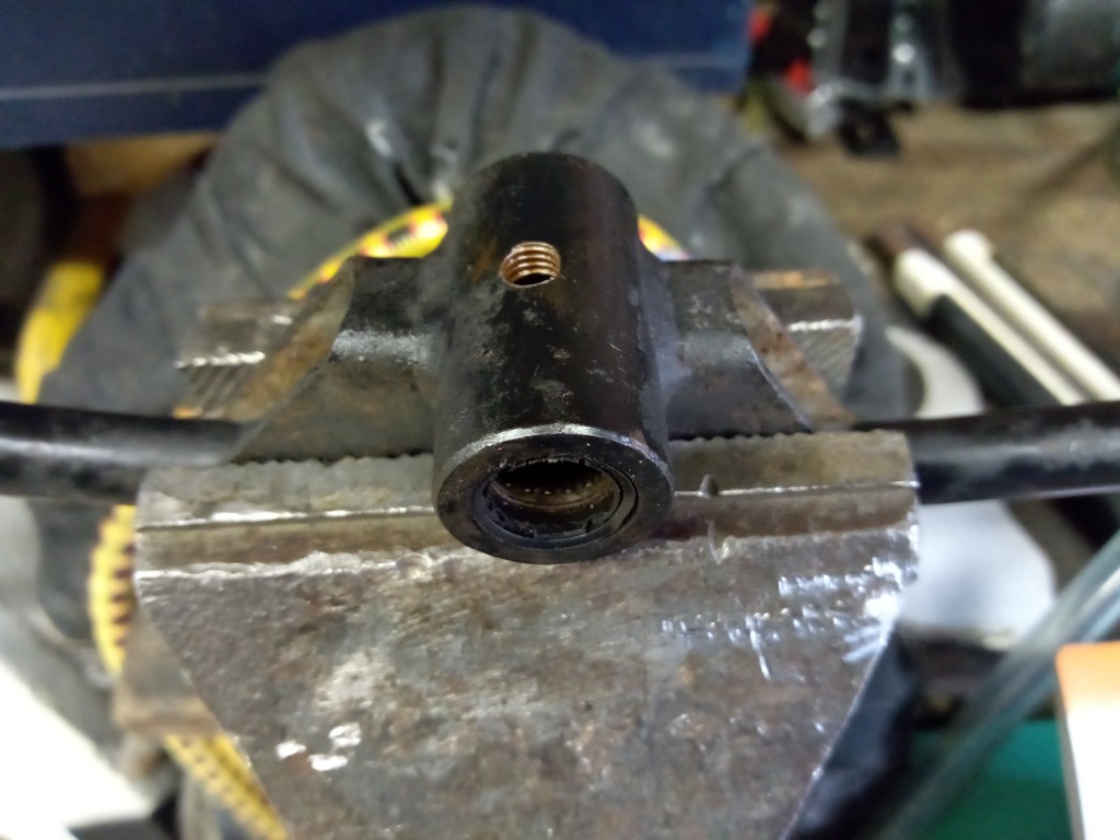

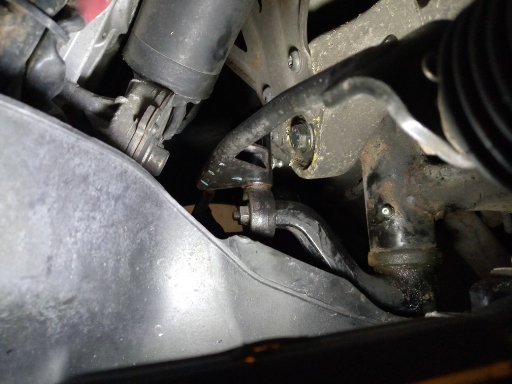

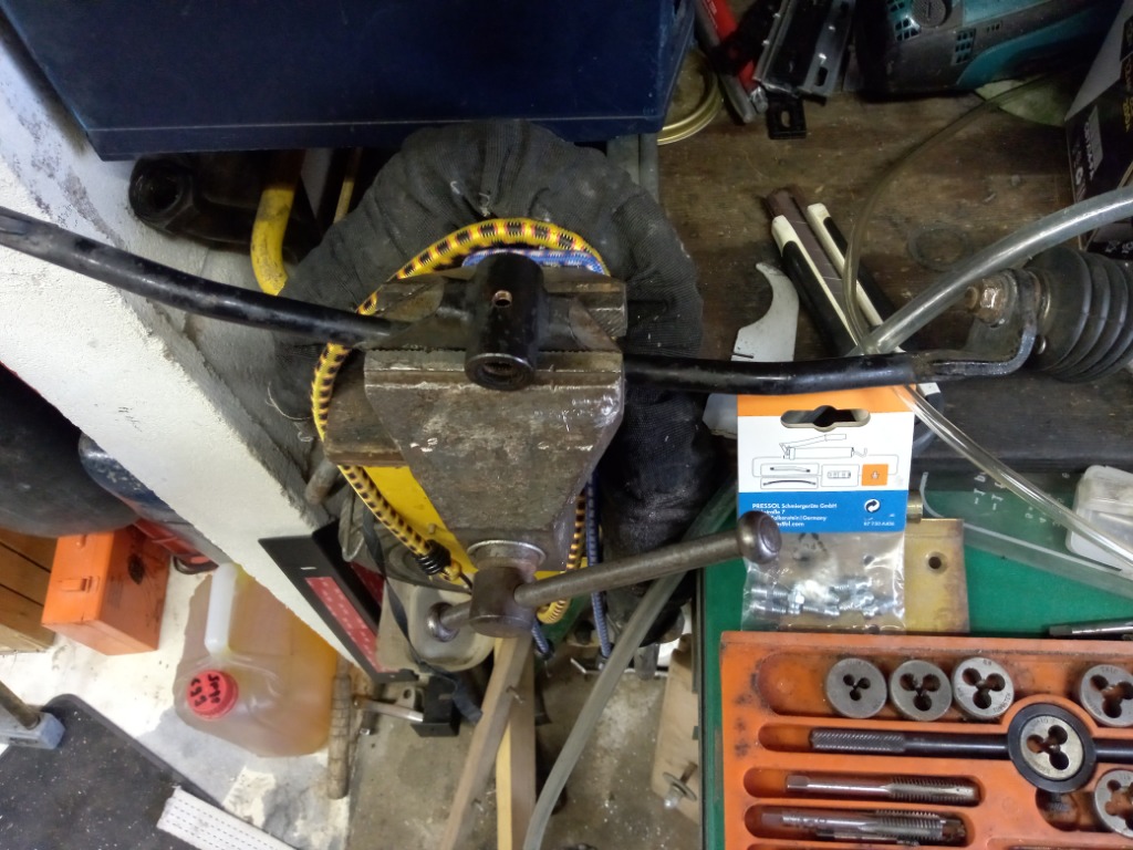

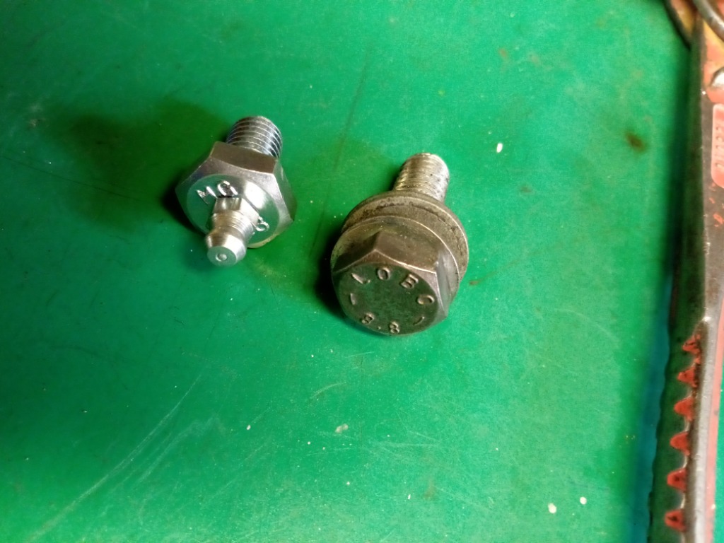

Suite opération révision du train AV avec perçages, filetages et pose de graisseurs pour le tube de commande de direction et pour l'axe du tirant avec ses soufflets
de biellettes de direction rechargés en graisse, fabrication d'un boulon graisseur pour opération de maintenance du balancier de fourche alu,
réglage du parallélisme (5mm d'ouverture sur l'AV ), essai :1 vélo !!!
