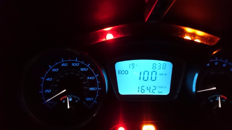

Voici 2 photos du mien, avec le TRIP A remis à 0 au dernier plein.
Pour revenir à ta conso.

Bon petit retour.
Je suis passe sur la reserve ce soir a 164km (entre la premiere barre rouge et blanche) , j ai roulé jusqu a la pompe (186km total) et j'ai fait le plein. Je n'ai pu mettre que 8,6 L (a ras bord en le soucant pour metttre plus)
Ce qui voudrait dire qu il me restait 3,4 L au total... ?
Pourquoi cette put*n de jauge me declenche la reserve alors que je n'y suis pas du tt, car avec meme avec 3,4L on peut en faire du kilometre quand mm. Je suis dépité...
Par ailleirs ma conso moyenne s est etalonnée a 18,8 km/L
Que pourrais je faire pour palier a ce soucis; pour optimiser ma conso ? (Chàger de vario, galets etc...)
Avis, conseils, sont les bienvenus
A+
Bon petit retour.
A+
