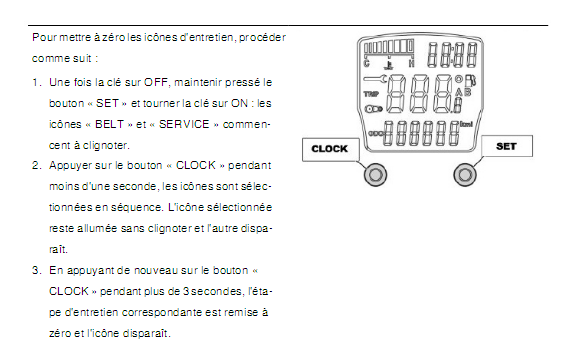

sylvain1968 écrit: Pour mettre à zéro les icônes d'entretien, procéder comme suit :
1.Une fois la clé sur OFF, maintenir pressé le bouton « SET » et tourner la clé sur ON : les icônes « BELT » et « SERVICE » commencent à clignoter.
2.Appuyer sur le bouton « CLOCK » pendant moins d'une seconde, les icônes sont sélectionnées en séquence. L'icône sélectionnée reste allumée sans clignoter et l'autre disparaît.
3.En appuyant de nouveau sur le bouton « CLOCK » pendant plus de 3 secondes, l'étape d'entretien correspondante est remise à zéro et l'icône disparaît.
ça marche très bien, merci !

Voici l'info Piaggio

Je déterre ce sujet car depuis ce matin j'ai le voyant avec la clé qui clignote au démarrage en même temps que la température puis la température (pour me prévenir du froid surement) s'arrête de clignoter et le voyant service s'arrête quelques secondes après.
Le problème est que j'ai acheté le scooter il y a 3 semaines (il avait 21700 kms et j'ai fait 500 kms depuis) avec la révision des 20 000 kms réalisée à 20900 kms en septembre par l'ancien propriétaire. J'ai le carnet d'entretien tamponné.
J'aimerai donc avoir votre avis svp sur cette petite histoire...
il y a 11 ans 6 mois - il y a 11 ans 6 mois #127032 par bruno
Réponse de bruno sur le sujet La petite clé qui clignote
rien de grave.... le cons n'a pas fait le remise a zéro ...
regarde un peu plus haut sur le post ... ;)
