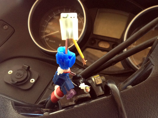

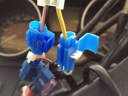

Il ne reste plus qu'à connecter les fils. Pour ce faire j'ai utiliser 2 façons de faire :
I -La première ne nécessite pas de couper les câbles, une mâchoire en métal vient se connecter dans le fil quand on referme le raccord :
2 entrées et 1 sortie sur ce raccord le premier posé :
Le second prête à être connecter, on ressert la plaque métal avec une pince, cela rentre dans l'isolant du fil et fait la connection :
Une fois les 2 raccords fermés on vérifie l'allume cigare et que l'ouverture & fermeture du bouton se passe bien ! Si c'est OK, on l’entoure de scotch d'électricien pour l'isoler un peu.

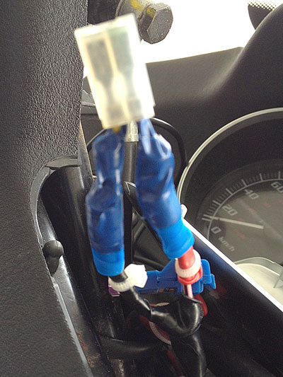

II- La seconde avec des cosses cylindriques est moins encombrante et plus classique :
Donc on relie chaque extrémités par des cosses femelles & mâles.
On met en contact en s'assurant toujours de bien connecter les fils positifs rouge + violet et noir, le négatif le jaune + noir.
On reclips tout et vérifie l'allume cigare et que l'ouverture & fermeture du bouton se passe bien !
Si tout est OK on l’entoure de scotch d'électricien pour l'isoler un peu.
