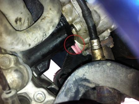

Il y a quelques jours j'ai constaté la présence de 2,3 gouttes de LDR sous mon MP3 au niveau de la bequille, je m'en suis pas trop préoccuppé jusqu'a ce qu'il se mette à chauffer et que je sois obliger de remplir le bocal de LDR, il manquait un bon litre. J'ai donc regardé de plus près d'où la fuite pouvait venir et resserré au passage les différents colliers.
Il s'avère que les gouttes se forment à l'endroit entouré sur la photo, juste au niveau du joint entre les deux pièces, d'après ce que je peux voir, d'ailleurs le LDR circule-il dans ces pièces?
J'ai tenté de resserer le bloc avec les deux écrous situés sur le coté gauche du bloc, mais pas d'écrous coté droit!
Je vois pas trop quoi faire à part ça, vos suggestions sont les bienvenues.

Combien de km ? Age ? Il s'agit peut etre d'une pastille moteur.
Si c'est cela ça ne coute pas grand chose mais l'acces semble difficile pour la changer.
Un pastille est une rondelle en tole forcee dans le bloc moteur a certains endroit permettant un nettoyege ou decolmatage eventuel dans le temps. Sur les voitures, elles commences a battre de l'aile au bout de 5/7 ans et 100000km, sur mp3, no lo so.
Essaie de poster une photo laterale ou de telecharge le manuel d'atelier et voir ce qu'il y a a ce niveau.
